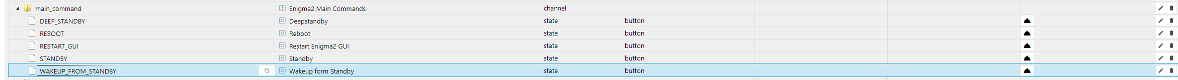

    Hallo.
    Ich möchte meinen Sat-Receiver über Alexa an und ausschalten.
    Dabei handelt es sich um eine VU+ Uno4k mit Enigma2.
    Emigma2-Adapter ist im IoBroker installiert.
    Dadurch habe ich die folgenden Datenpunkte, die als Buttons zählen.
    Wenn ich im IoBroker z.B. auf den Button für Standby klicke, dann fährt meine Box runter.
    Ich bekomme es aber irgendwie nicht hin, das ganze über NodeRed anzusteuern.
    Wie muss ich da den Datenpunkt ansteuern, damit er geschaltet wird?
    Konkret möchte ich die Datenpunkte "STANDBY" und "WAKEUP_FROM_STANDBY" ansteuern.
