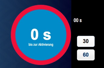

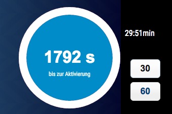

          @pix und simpixo: Ich freue mich, dass euch meine View gefällt. Die Oberfläche und Möglichkeiten von Homematic haben mich einfach nur genervt. Vor ein paar Tagen habe ich mich dann an ioBroker gewagt und das sind jetzt meine ersten Gehversuche. Sobald es etwas ausgereifter ist, veröffentliche ich es sehr gerne hier im Forum.
          Bei dem Timer habe ich mich jetzt für einen Kreis entschieden.
          ~~![](</s><URL url=)http://www.a-flow.de/bilder/timer3.jpg" />
          Bei der technischen Umsetzung hapert es allerdings sehr. Es wäre schön, wenn mir da jemand unter die Arme greift… Bei einem Klick auf 30 Min oder 60 Min soll der Timer starten und ein Countdown runterlaufen. Visuell soll der Countdown über den Kreis dargestellt werden. Bei einem erneuten Klick auf einen der beiden Buttons soll der Timer gestoppt werden. Klickt man anschließend wieder auf einen der Buttons soll der Timer wieder gestartet werden.~~

            Kurz erklärt, wie es läuft:
            Die beiden Knöpfe 30 und 60 sind booleans und werden bei Druck auf true gesetzt (danach automatisch nach einer Viertlsekunde wieder auf false). Wenn einer von beiden auf true geht, wird eine Funktion (sleeptimer) gestartet und entweder 30 oder 60 mit übergeben.
            Wenn der Countdown schon läuft, wird er gestoppt und auf 0 gesetzt (interval = null), wenn er nicht läuft, wird er auf 30 bzw. 60min gesetzt und gestartet.
            Die Restzeit wird im Countdown Widget noch in Sekunden angezeigt. Das schaffe ich heut nicht mehr zu ändern. Ein Widget daneben zeigt die Zeit formatiert [hh:][mm:]ss
            Ich hoffe, du meintest mit "Anhalten" auch wirklich den Reset auf 0. Denn Anhalten und dann weiterlaufen lassen, kann ich (noch) nicht.
            Dieser Fehler ist bekannt:
            Countdown.Sleeptimer.countdown: "number". Please fix, while deprecated and will not work in next versions.
            Nur wenn der Countdown regulär abgelaufen ist, wird das Objekt idAfterCount auf true gesetzt. Im Skript ist schon eine passende Subscription vorbereitet. Da hinein kannst du dann eine Aktion packen, zum Beispiel setState('Multimedia', false);
            Das Skript läuft in allen Javascript Instanzen, die Widgets sind auf Instanz 2 eingestellt.
            Probier mal aus!

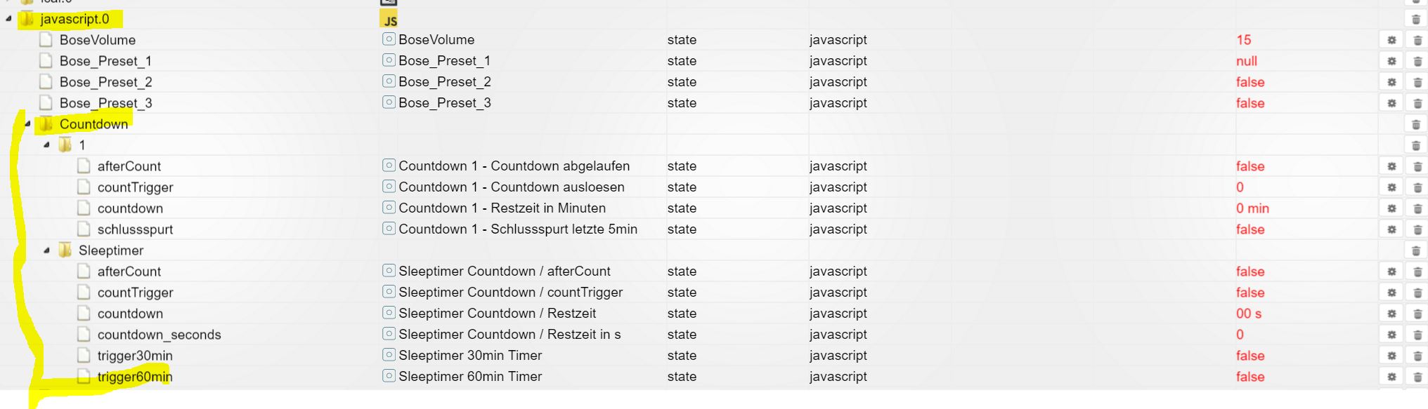

                        Ich habe das Skript zum Laufen gebracht und das Widget importiert. Im Widget habe ich dann auch die Verknüpfungen zum Skript erneuert. Leider funktioniert das Teil bei mir dennoch nicht…
                        Hat da jemand eine Idee?

                          Ich komme da absolut nicht weiter. Kann mir bitte jemand helfen…
                          Danke!

                            würde dir ja gerne helfen, zumal es bei mir direkt funktionierte.
                            Aber ohne zu wissen was genau nicht funktioniert ist das schwer.
                            Was genau funktioniert denn nicht? gibt es Einträge im Log?
                            Eventuell helfen auch Screenshots weiter?
                            Gruss Hermann
                            ioBroker auf Proxmox (Debian) auf IntelNuc als Produktivsystem
                            • P Offline
                              P Offline
                              pix
                              Exportiere mal dein Widget hier rein.

                                Hier meine Widgets… Sie unterscheiden sich aber fast gar nicht von deinen!
                                [{"tpl":"tplHqCircle","data":{"visibility-cond":">","visibility-val":"0","oid":"javascript.0.Countdown.Sleeptimer.countdown_seconds","min":"0","max":"javascript.0.Countdown.Sleeptimer.countdown_seconds","step":"1","displayPrevious":true,"readOnly":true,"unit":" s","visibility-oid":"","name":"Countdown","caption":"bis zur Aktivierung","hideNumber":false,"color":"#ffffff","thickness":"0.15","cursor":"","bgcolor":"#f00f36","linecap":true,"anticlockwise":false,"oid-working":"javascript.0.Countdown.Sleeptimer.countdown_seconds","oid-signal":"","angleArc":"360","angleOffset":"0","comment":"","digits":"0","is_comma":"true","signals-cond-0":"==","signals-val-0":true,"signals-icon-0":"/vis/signals/lowbattery.png","signals-icon-size-0":0,"signals-blink-0":false,"signals-horz-0":0,"signals-vert-0":0,"signals-hide-edit-0":false,"signals-cond-1":"==","signals-val-1":true,"signals-icon-1":"/vis/signals/lowbattery.png","signals-icon-size-1":0,"signals-blink-1":false,"signals-horz-1":0,"signals-vert-1":0,"signals-hide-edit-1":false,"signals-cond-2":"==","signals-val-2":true,"signals-icon-2":"/vis/signals/lowbattery.png","signals-icon-size-2":0,"signals-blink-2":false,"signals-horz-2":0,"signals-vert-2":0,"signals-hide-edit-2":false},"style":{"left":"450px","top":"170px","width":"200px","height":"200px","z-index":"80","text-align":"center","color":"#e7f5f9","font-family":"","font-style":"","font-weight":"","font-size":"","background-color":"rgba(0,140,200,1)","border-radius":"490px"},"widgetSet":"hqwidgets"},{"tpl":"tplValueStringRaw","data":{"oid":"javascript.0.Countdown.Sleeptimer.countdown","visibility-cond":"==","visibility-val":1,"signals-cond-0":"==","signals-val-0":true,"signals-icon-0":"/vis/signals/lowbattery.png","signals-icon-size-0":0,"signals-blink-0":false,"signals-horz-0":0,"signals-vert-0":0,"signals-hide-edit-0":false,"signals-cond-1":"==","signals-val-1":true,"signals-icon-1":"/vis/signals/lowbattery.png","signals-icon-size-1":0,"signals-blink-1":false,"signals-horz-1":0,"signals-vert-1":0,"signals-hide-edit-1":false,"signals-cond-2":"==","signals-val-2":true,"signals-icon-2":"/vis/signals/lowbattery.png","signals-icon-size-2":0,"signals-blink-2":false,"signals-horz-2":0,"signals-vert-2":0,"signals-hide-edit-2":false},"style":{"left":"650px","top":"210px","z-index":"20","color":"white","width":"137px","height":"32px"},"widgetSet":"basic"},{"tpl":"tplJquiButtonState","data":{"oid":"javascript.0.Countdown.Sleeptimer.trigger30min","visibility-cond":"==","visibility-val":1,"buttontext":"30","signals-cond-0":"==","signals-val-0":true,"signals-icon-0":"/vis/signals/lowbattery.png","signals-icon-size-0":0,"signals-blink-0":false,"signals-horz-0":0,"signals-vert-0":0,"signals-hide-edit-0":false,"signals-cond-1":"==","signals-val-1":true,"signals-icon-1":"/vis/signals/lowbattery.png","signals-icon-size-1":0,"signals-blink-1":false,"signals-horz-1":0,"signals-vert-1":0,"signals-hide-edit-1":false,"signals-cond-2":"==","signals-val-2":true,"signals-icon-2":"/vis/signals/lowbattery.png","signals-icon-size-2":0,"signals-blink-2":false,"signals-horz-2":0,"signals-vert-2":0,"signals-hide-edit-2":false,"value":"true"},"style":{"left":"670px","top":"270px"},"widgetSet":"jqui"},{"tpl":"tplJquiButtonState","data":{"oid":"javascript.0.Countdown.Sleeptimer.trigger60min","visibility-cond":"==","visibility-val":1,"buttontext":"60","signals-cond-0":"==","signals-val-0":true,"signals-icon-0":"/vis/signals/lowbattery.png","signals-icon-size-0":0,"signals-blink-0":false,"signals-horz-0":0,"signals-vert-0":0,"signals-hide-edit-0":false,"signals-cond-1":"==","signals-val-1":true,"signals-icon-1":"/vis/signals/lowbattery.png","signals-icon-size-1":0,"signals-blink-1":false,"signals-horz-1":0,"signals-vert-1":0,"signals-hide-edit-1":false,"signals-cond-2":"==","signals-val-2":true,"signals-icon-2":"/vis/signals/lowbattery.png","signals-icon-size-2":0,"signals-blink-2":false,"signals-horz-2":0,"signals-vert-2":0,"signals-hide-edit-2":false,"value":"true"},"style":{"left":"670px","top":"310px"},"widgetSet":"jqui"}]
                                Das Java-Skript habe ich unter folgendem Pfad abgelegt: /global/sleeptimer/. Im Skript selbst habe ich gar nichts geändert.

                                  Forum Testing
                                  eines ganz schnell vorweg…
                                  Scripte die unter "global" liegen werden an alle anderen scripte angehängt. Es dort abzulegen ist sicher "suboptimal"
                                  Gruss Hermann

                                    Forum Testing
                                    sieht das bei dir unter Objekte –> Javascript.0 (außer den bose-Punkten) genauso aus?
                                    Gruss Hermann

                                      Forum Testing
                                      und das script ist auch gestartet?

                                        a-flow
                                        @htrecksler: Danke für Deine Mühe! Ich habe das Skript jetzt von GLOBAL nach COMMON gepackt. Alles andere, was du geschrieben hast, habe ich kontrolliert. Was mir nur aufgefallen ist, dass mir der Unterordner "1" im Ordner "Countdown" fehlt. Bei mir ist da lediglich der Ordner "Sleeptimer" aufgeführt.
                                        LEIDER läuft der Countdown immer noch nicht :-(
