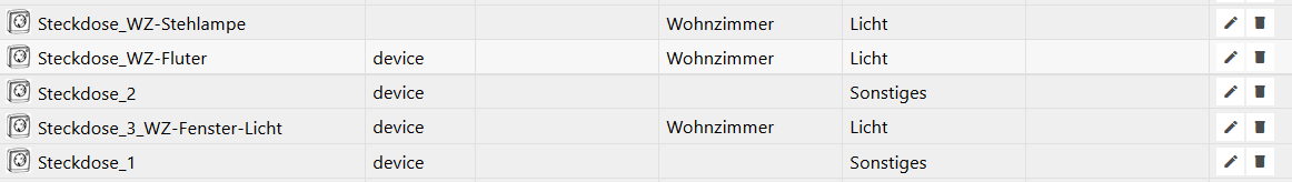

    ich habe gerade Material UI zum ersten Mal eingerichtet.
    Dafür habe ich im ioBroker brav allen Geräten Raum und Funktion zugeordnet.
    Jetzt habe ich 5 Steckdosen und habe sie folgendermaßen zugeordnet:
    In Material UI wird nun eine total krumme Ansicht angezeigt.
    1. nur 4 Steckdosen
    2. Zwei als Steckdose, zwei aber als Heizkörper (oder was auch immer das sein soll). Und gerade die beiden wären die, die ich schalten will. Bei denen kann ich aber gar nichts tun.
    Was mache ich falsch?

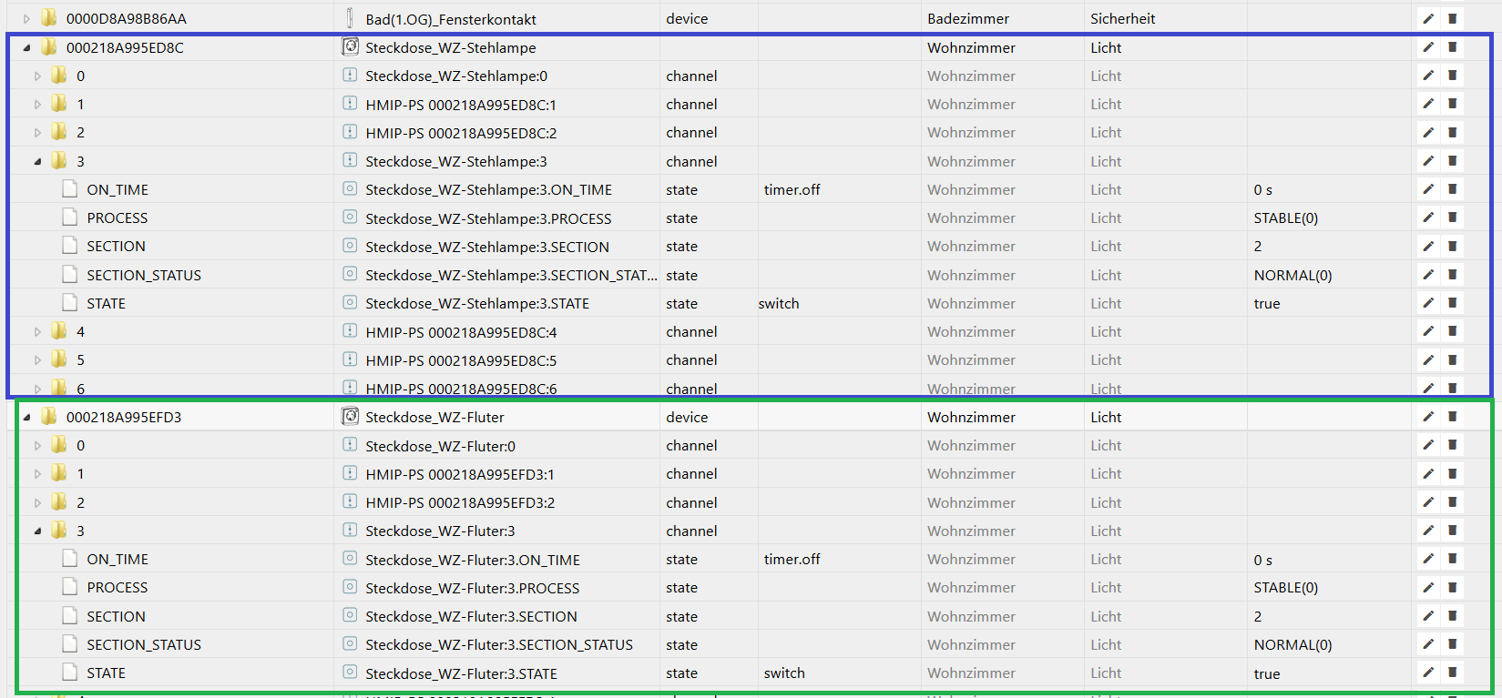

          Danke für deine Rückmeldung. Ja, da ist Switch ausgewählt.
          Hier mal eine Detailübersicht von 2 der Steckdosen:
          Die blau umrandete taucht gar nicht in der Material UI auf, die grün umrandete wird falsch dargestellt.
          Verstehe noch nicht, auf welche Informationen die Material UI genau zugreift. Hätte angenommen genau die, die ich hier im Screenshot habe. Worauf wird denn noch zugegriffen, sprich was kann ich noch prüfen?

            @oetzi ah, okay, verstehe. Und wenn du dir mit Linkdevices ( Adapter ) ein Objekt anlegst?

              Ja, hab es jetzt für eine Steckdose mal getestet und es funktioniert. Danke für den Hinweis.
