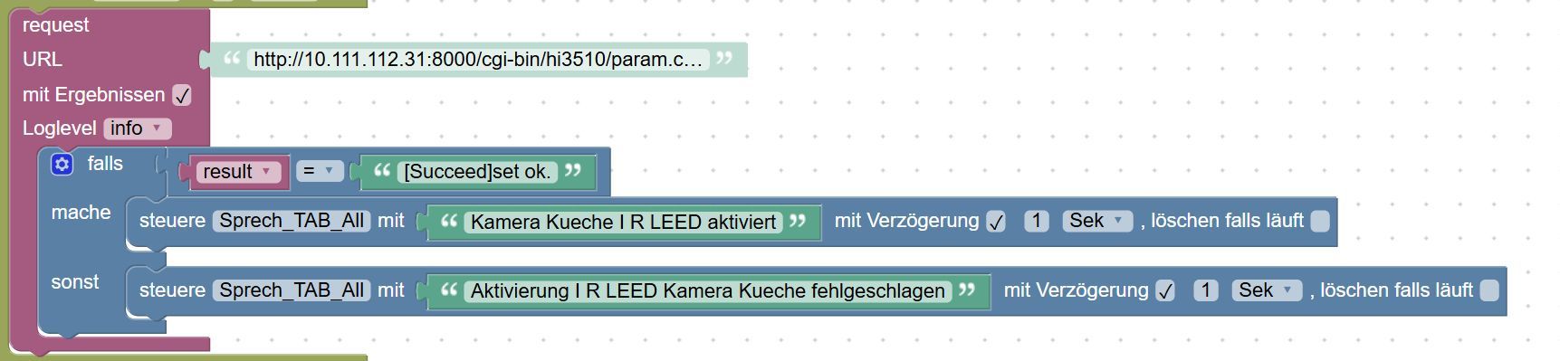

    Ich habe mehrere Instar Kameras im Einsatz und würde gerne die IR-LEDs Nachts nur einschalten wenn der innere PIR-Sensor eine Bewegung meldet, das mir die Kameras eine Bewegung melden habe ich über den Alarmsender der Kamera hinbekommen, ich suche jetzt noch ein Blockly-Script, was bei Bewegungsmeldung der Kamera die IRs anschaltet und nach einer bestimmten Zeit wieder ausschaltet per request. Hat jemand so etwas schon umgesetzt und kann mir helfen.

      Ich habe das bei meiner IN-9010 wie folgt gelöst.
      Die URL dazu sieht so aus
      http://IP:8000/cgi-bin/hi3510/param.cgi?cmd=setinfrared&-infraredstat=auto&-usr=<Benutzername>&-pwd=<Passwort>
