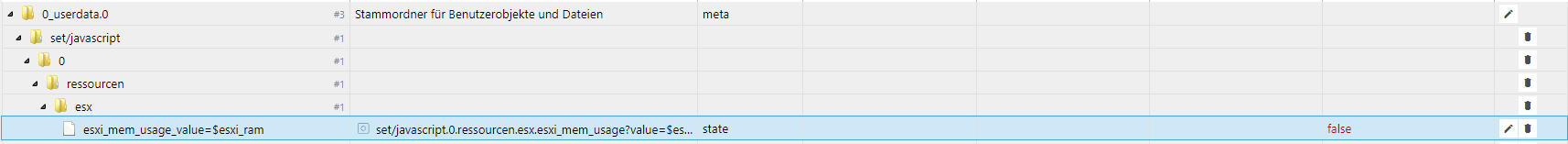

            Was muss ich im ioBroker noch vorbereiten? So wie es aussieht findet mein Windows Host den Pfad zum ioBroker nicht.
            Muss ich im ioBroker diesen Pfad anlegen? Der simple.API Adapter hat kein Objekt angelegt.
            K Offline
            K Offline
            Kuddel
            @Bastoly du musst die Datenobjekte, in die per API die Werte geschrieben werden, vorher noch anlegen
            D 1 Antwort Letzte Antwort

                Datainspektor
                Hallo Martin,
                ja da sind wir schon zu zweit :)
                Bekomme jetzt keine Fehlermeldung von dem Powershell-Skript selbst. Jedoch kommen keine Daten an.

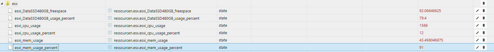

                  Hab den Pfad soweit angelegt und das Powershell-Script soweit angepasst.
                  Das Script gibt mir keinen Fehler mehr an. Ich denke der Adapter muss noch wissen wie er das verarbeiten soll.
                  Hast du noch einen Hinweis für mich?
                  K 1 Antwort Letzte Antwort

                    Kuddel
                    @Bastoly das Skript übergibt irgendwie den Befehl an sich und nicht den Wert.
                    nimm mal Ende das | Out-Null weg.
                    Dann bekommt man eine Anzeige
                    D 3 Antworten Letzte Antwort

                        Datainspektor
                        @Kuddel jetzt läuft das ganze.
                        Super cool, ich danke für die Hilfe. 👍

                                        Invoke-WebRequest -Uri http://10.9.77.172:8087/set/javascript.0.ressourcen.esx.esxi_cpu_usage?value=$esxi_cpu_usage | Out-Null
                                        $esxi_cpu_usage_percent = $esxi_infos.CpuUsageMhz / $esxi_infos.CpuTotalMhz
                                        $esxi_cpu_usage_percent = $esxi_cpu_usage_percent * 100
                                        $esxi_cpu_usage_percent = [math]::Round($esxi_cpu_usage_percent,0)
                                        Invoke-WebRequest -Uri http://10.9.77.172:8087/set/javascript.0.ressourcen.esx.esxi_cpu_usage_percent?value=$esxi_cpu_usage_percent | Out-Null
                                        #Speicherauslastung SSD
                                        $DataSSD480GB = Get-Datastore DataSSD480GB
                                        $DataSSD480GB_usage_percent = $DataSSD480GB.CapacityGB - $DataSSD480GB.FreeSpaceGB
                                        $DataSSD480GB_usage_percent = $DataSSD480GB_usage_percent / $DataSSD480GB.CapacityGB
                                        $DataSSD480GB_usage_percent = $DataSSD480GB_usage_percent * 100
                                        $DataSSD480GB_usage_percent = [math]::Round($DataSSD480GB_usage_percent,2)
                                        Invoke-WebRequest -Uri http://10.9.77.172:8087/set/javascript.0.ressourcen.esx.esxi_DataSSD480GB_usage_percent?value=$DataSSD480GB_usage_percent | Out-Null
                                        #Freier Speicher in GB
                                        Invoke-WebRequest -Uri http://10.9.77.172:8087/set/javascript.0.ressourcen.esx.esxi_DataSSD480GB_freespace?value=$($DataSSD480GB.FreeSpaceGB) | Out-Null

                                        Invoke-WebRequest -Uri http://10.9.77.172:8087/set/javascript.0.ressourcen.esx.esxi_mem_usage?value=$esxi_ram | Out-Null

                                @Bastoly aktuell habe ich auf Grund der CPU Last die Schleife deaktiviert und führe es alle 60 Sekunden aus.
                                Für die VMs habe ich kein PS Sktipt, da sich der iobroker die Infos direkt per SSH holt
