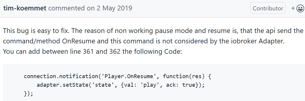

      Hatte das selbe Problem, hier die ist die Lösung.

      • R Rushmed
        K Offline
        K Offline
        Kuddel
        @Rushmed wo genau muss ich das eintragen ?
        • R Offline
          R Offline
          Rushmed
          In
          \opt\iobroker\node_modules\iobroker.kodi\kodi.js
          K 1 Antwort Letzte Antwort
          • R Rushmed
            In
            K Offline
            K Offline
            Kuddel
            @Rushmed cool. danke dir.
            Dann werde ich mal testen
