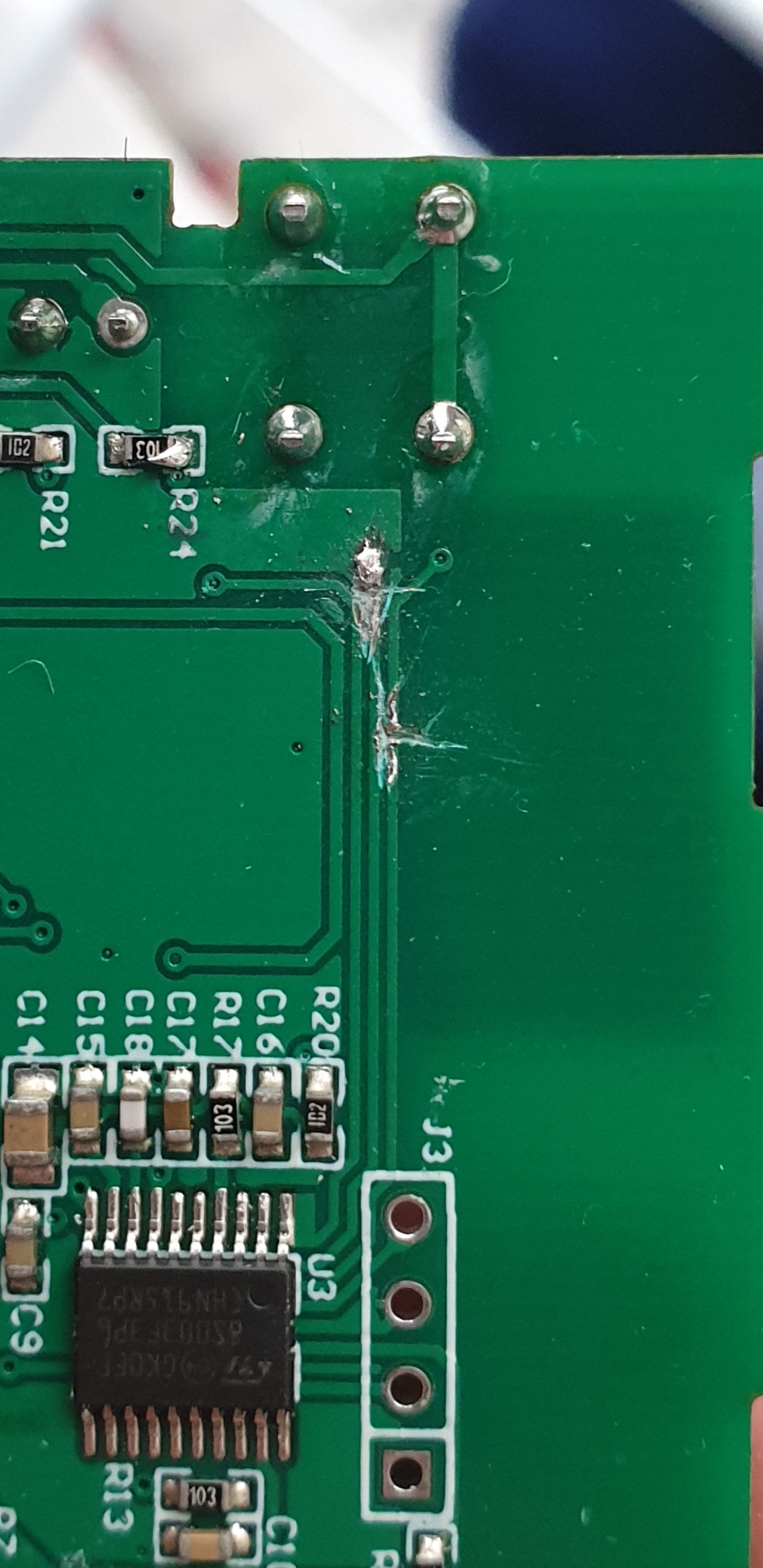

              du hast nicht zufällig ein Bild wie du RX und TX gerennt hast, oder wie das Pinout des Boards ist?
              Oder bist du direkt an den TYWE3S gegangen, bin etwas verwöhnt von SONOFF :-D

                @Michael-Ahlers ich bin direkt an den ESP gegangen. Ja ist leider kein Sonoff, aber wenn's läuft, macht er seinen Job. Das trennen der RX/TX Kanäle habe ich auf der Rückseite gemacht. Ich da jetzt kein Foto zum Zeigen, aber die kann man nachverfolgen und dann eine gute stellen suchen, die man auch wieder zusammen bekommt. Also nur sehr dünn trennen. Ich habe jetzt noch gelesen, es soll reichen, nur den RX Kanal zu trennen, habe ich aber nicht probiert. Aktuell habe ich jetzt 4 Dimmer erfolgreich mit Tasmota und einen geschrottet. Das war der erste, da wollte ich einen neuen Esp8266 einsetzen, ging aber nicht.

                  @AtomicIX hab noch nen Foto von der RX, TX Trennung gefunden. Ist aber ziemlich Verhurt. Ist von dem kaputten Dimmer.
                  TX ist rechts, RX ist links daneben.

                    @AtomicIX vielen Dank! Das teste ich heute noch mal
                    RX Kanal zu trennen reicht aus 👍

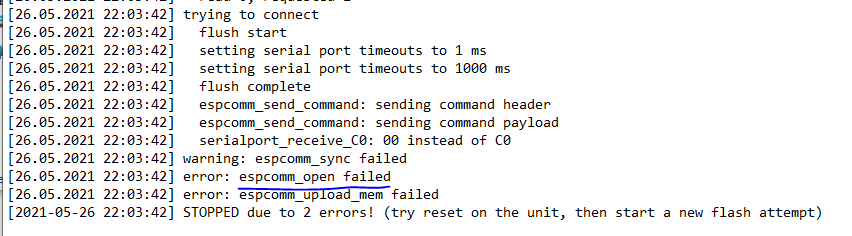

                            @atomicix Hi, könntest du mir bitte sagen mit welchem Tool du die Dimmer flashen tust. Ich habe meine Sonoff immer mit NodeMCU-PyFlasher-4.0-x64 geflasht. Irgendwie bekomme ich Tasmota nicht auf den Dimmer drauf. Ich bin auch direkt an den ESP ran und habe die TX trennung gemacht. Muss ich noch RX trennen? oder evtl. eine Reset Brücke bauen? Ich würde mich über einen Tipp freuen. Gruß Tristan

                              @schroed99
                              Moin, der RX Kanal ist der richtige. Dann sollte es gehen.
