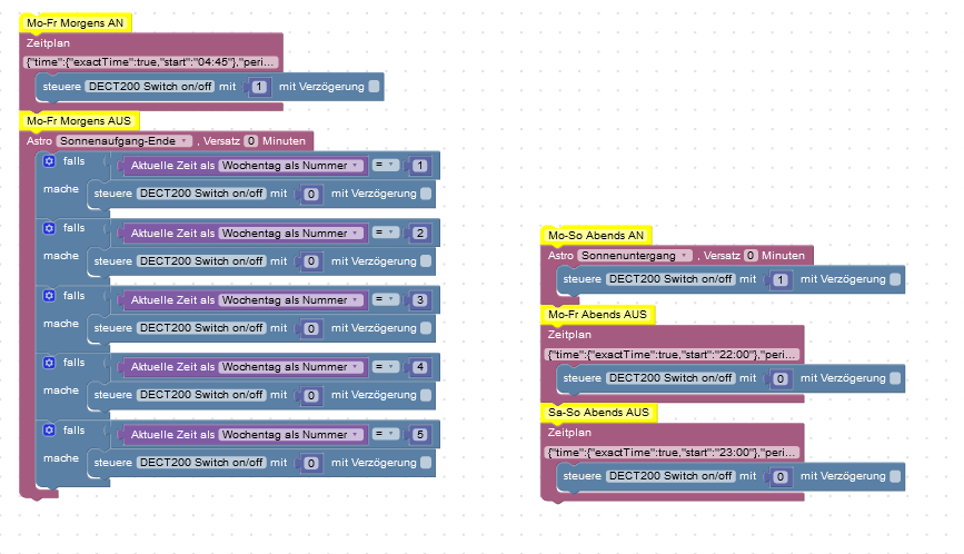

      Wow, so viele Antworten. Gestern Abend hatte ich das Phänomen, dass die Lampe ausgeschaltet wurde und die Meldung "Lampe aus" kam. Kurze Zeit später wieder die zweite Meldung, allerdings mit der Meldung "Lampe an", obwohl die Lampe aus war. Seltsam. Ich habe jetzt mal die Werte von "wahr" und "falsch" auf "1" und "0" geändert.
      Das Script für die Lampenschaltung habe ich so gelassen, weil ich mit der Cron-Funktion leicht Probleme hatte, da hat sich die Lampe minütlich ein- und ausgeschaltet. Mit der Cron-Funktion komme ich noch nicht so ganz klar. Ich poste jetzt nochmal meine aktuelle Konfiguration und schaue was passiert.
      @ticaki Das mit der Logausgabe ist eine gute Idee, da weiß ich aber auch noch nicht wie das geht...

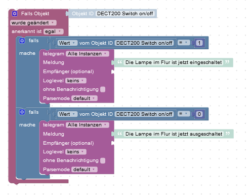

        @Crazy32
        Beim CRON hast wohl die Minuten drin und nicht nur die Wochentage, somit heißt Dein CRON jede Minute von Montag bis Freitag. Schau doch einfach was da steh und genau das macht er. 0 und 1 hatte ich ja getestet und da ist der Adapter etwas seltsam aufgebaut.
        Wenn die Meldung auf Telegram kommt, dass die Lampe aus ist und diese aber an bleibt, dann stimmt bei Dir was ganz anderes nicht, denn das sollte nur kommen wenn die Lampe aus ist.
        Die Log Meldungen bekommst mit dem Debugblock, wobei das auch nicht wirklich nötig ist, da ja ein Telegram im Fall des Trigger geschickt wird. Die Debug Blöcke kann man aber überall verteilen und sie mit nem eindeutigen Namen versehen, dann taucht genau der Name auch im Log auf und man weiß wann was passiert. Dein Blockly ist eigentlich wirklich ne sehr einfache Geschichte und deshalb wundert es mich, dass das so rum zickt.

          @Crazy32
          bei den Wochentagen = 0/1/2/3/4/5
          könntest Du das auch auf eine Abfrage reduzieren.
          Wochentag < 6
          (falls Wochentag als Nummer kleiner als 6)

            Ich habe es auf <=5 gesetzt, danke. Ist ja doch etwas übersichtlicher.

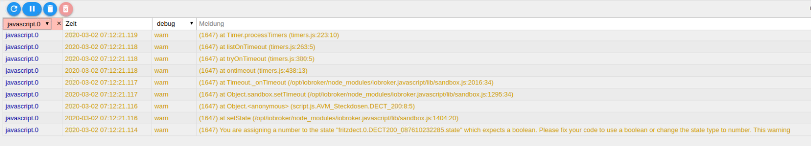

            Heute Morgen hatte ich wieder meine zwei Meldungen in Telegram, dass die Lampe ausgeschaltet wurde, die erste um 07.12 Uhr und die zweite um 07.16 Uhr. In den Ereignissen der Fritzbox ist um 07.12 Uhr die Meldung "Anmeldung an der FRITZ!Box Benutzeroberfläche von IP-Adresse 192.168.178.11". Die IP ist von meinem Raspi.
            Gerade gesehen, im ioBroker Log ist eine Warnung von 07.12 Uhr zu sehen. Das würde mit der ersten Schaltzeit passen. Ich kann das aber nicht deuten.

              @Crazy32
              lol... 😁
              Das bedeutet, das der Javascript-Adapter was dagegen hat das du die Werte im Skript mit 0 und 1 steuert. Hat aber keine Auswirkungen außer das es im Log mies aussieht.
              Kann vielleicht jemand mit dieser Hardware ein Github Issue im entsprechenden Adapter anlegen, dass da true und false und nicht 0 und 1 gesetzt wird?

                Das hatte ich ja auch schon vermutete, dass der Adapter an der Stelle nicht sauber programmiert ist, weil true und false funktioniert und der Adapter schaltet das auf 1 und 0 um.

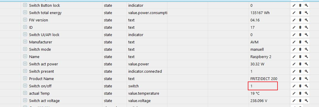

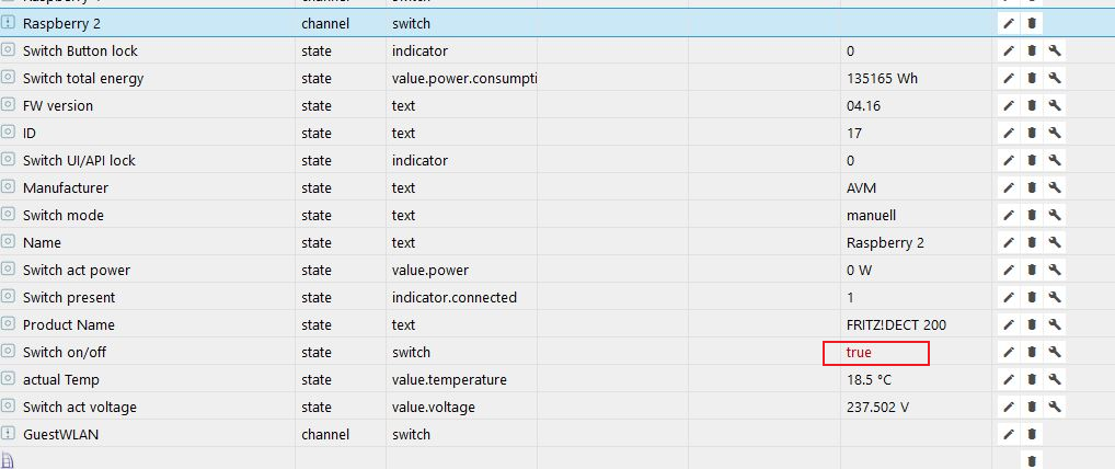

                      Ich glaube aber das ich die Ursache gefunden habe. Eben habe ich in ioBroker unter "State" bei der DECT 200 Den Wert von Hand geändert. Beim Aufrufen des Objektes steht bei State "0". Wenn ich auf die "0" klicke geht da ein kleines Kästchen auf, in dem ein Haken ist. Ich nehme den Haken raus und bestätige. Daraufhin steht bei State nicht mehr die 0, sondern "false". Nach 2 Minuten ändert sich der Wert wieder von "false" auf "0" und ich bekomme die nächste Meldung.
                      Also scheint das doch was mit der Änderung von 0/false und 1/true zu tun zu haben, oder?

                        die Sache mit 0/false 1/true mit "geändert" ist undefiniert. kann sich richtig verhalten oder auch net. Ich würds abchecken, dann ist man sich sicher.

                          Das mit 0 und 1 ist mittlerweile bekannt und wohl ein Fehler im Adapter.

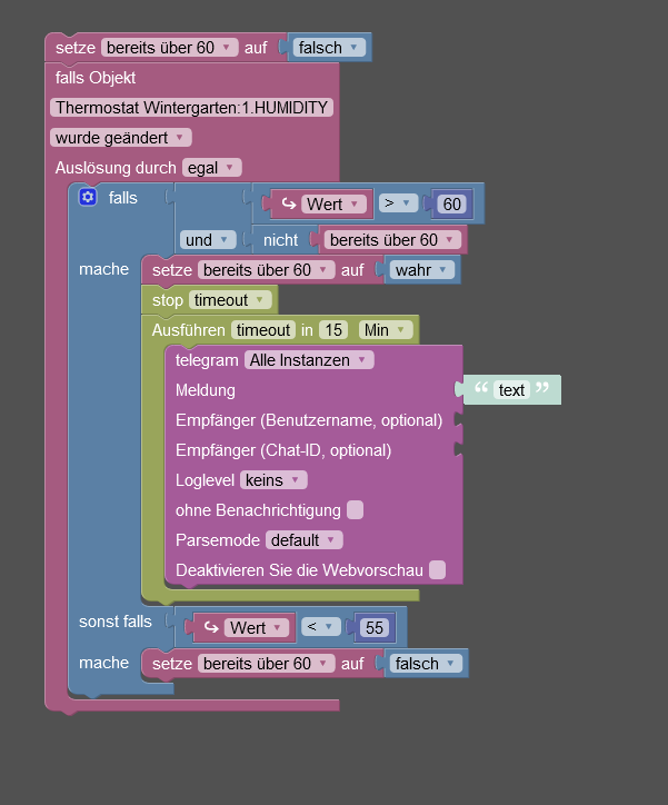

                            der letzte Beitrag ist zwar schon etwas älter, aber ich glaube mein Problem passt hier ganz gut dazu:
                            Ich habe mir ein Skript gebaut, das mich benachrichtigen soll, wenn in einem Raum die Luftfeuchtigkeit über 60% steigt (Notwendigkeit zum Lüften), damit ich dann eine Meldung per Telegram bekomme. Das funktioniert grundsätzlich auch super, leider bekomme ich die Meldungen jetzt immer mehrfach. Gibt es eine Möglichkeit hier eine Art Sperre einzufügen, die nach dem Senden der Nachricht erst wieder sendet, wenn die Luftfeuchtigkeit wieder über die 60% steigt und nicht immer wieder, solange die Luftfeuchtigkeit noch über 60% liegt? Anbei ein Bild meines Skriptes für das Bad (Habe hier schon eine Verzögerung eingebaut, da beim Duschen ja die Luftfeuchtigkeit auf jeden Fall über die 60% steigt):
                            Für die anderen Räume ist das Skript identisch aufgebaut, jedoch ohne die Verzögerung.
                            N 1 Reply Last reply
                            • B BlizzardT
                              N Offline
                              N Offline
                              Nordischerjung
                              wrote on last edited by
                              #43
                              @blizzardt vielleicht so
                              Gruß Nordischerjung
