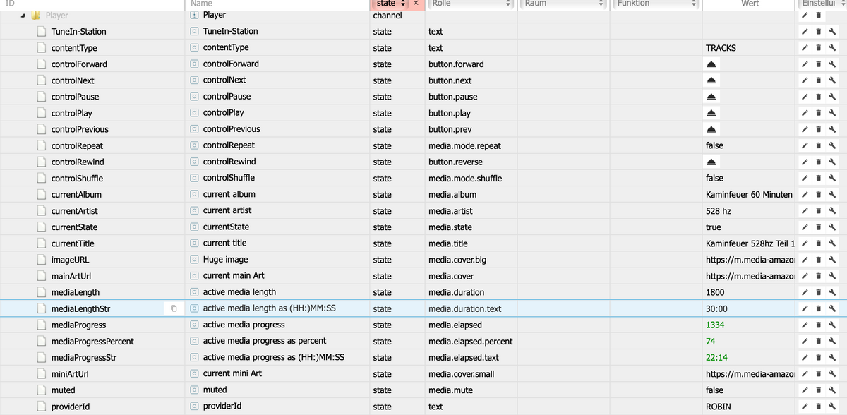

      Hier die Datenpunkte vom Echo:
      Das ganze funktioniert in den meisten Fällen, allerdings nicht zu 100% zuverlässig. Ich konnte noch kein Muster ausmachen, wann nicht.
      Fällt jemandem ein Bug auf?

                        hi, Danke für die Hilfe. Ich habe grad folgende Entdeckung gemacht: Ich habe in der Playlist in der Amazon-Music-App den gleichen Titel (30Min Kaminknistern) 10x hintereinander. Das sollte dann für 5h reichen. Allerdings zeigt mir der Alexa Adapter nur 30Minuten an:
                        Kann man irgendwie eine Dauerschleife der Playlist setzen? Wenn ich "controll repeat" setze, funktioniert das auch nur einmal und wird dann wieder zurückgesetzt...
                        C 1 Reply Last reply Reply Quote 0
