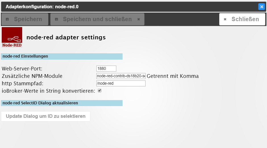

                  Zuerst den Pushbullet-Node zu node-red zufügen. Dafür einfach in den Einstellungen des Node-Red-Adapters im Feld Zusätzliche NPM Module folgenden Text anhängen: node-red-node-pushover.
                  Der Node-Red Adapter wird automatisch neugestartet und der Node installiert. Danach die node-red-Seite neu laden, damit der Node auch angezeigt wird.
                  Danach auf einer leeren Seite den folgenden Flow importieren und die IDs in den Nodes und den Pushbullet-Adapter mit deinen Daten einrichten.

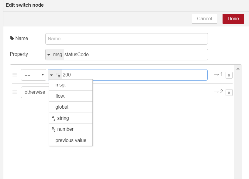

                  Zur Erklärung, was dieser Flow macht:
                  Jeder der ioBroker Input-Nodes löst aus, wenn sich der Wert des ausgewählten State ändert und ACK=true ist. Dies kann der Fall sein, wenn der Wert auf true geht oder auch auf false.
                  Der erste Switch-Node prüft, ob der neue Wert == "true" ist. Nur dann geht es weiter.
                  Danach wird im ioBroker Get-Node der Wert für die Gartenüberwachung geholt und im nächsten Switch-Node überprüft, ob diese aktiv ist.
                  Wenn ja wird die Systemvariable für Alarm gesetzt und eine Pushover-Message versendet.
                  Was noch fehlt ist, wie die Variable für den Alarm wieder ausgeschaltet werden soll. Aber das war im Screenshot nicht zu sehen.

                        du kannst die flows beliebig anordnen und auch mehrere aus eine Seite.
                        Auf der Admin-Seite unter Objekte kann an im Baum beliebige neue States anlegen. Der Out-node kann das auch automatisch, aber dann ist der Typ offen.
                        Wenn diese nur für node-red und vis verwendet werden, lege ich die immer vis.0 an.

                            kannst du uns erstmal erklären, was du machen möchtest?
                            Deine Switch-Nodes haben nur einen Ausgang. Deswegen werden wie wohl nur dann weiterleiten, wenn die Bedingung erfüllt ist. Für den anderen Fall benötigst du eine komplementäre Prüfung oder einen sonst-Ausgang, den man im switch-Node einfach aktivieren kann.
                              mike2712
                              in diesem ganz einfachen Beispiel möchte ich eine einfache UND Verknüpfung realisieren.
                              EG Flur und OG2 Flur Licht ein, dann OG1 Flur Licht ein.
                              In meinem Beispiel ist OG2 Flur Licht bereits ein, dann schalte ich EG Flur Licht ein, es sollte eigentlich dann OG1 Flur Licht schalten.
                              Das geht scheinbar so nicht.
                              ioBroker im Docker auf Qnap TS-453A 16GB Ram 4-Bay
                              • N Offline
                                N Offline
                                nobody
                                Du hast recht, dass dies auf diese Art nicht geht, aber anders:

                                  ok, das kann ich ja noch nachvollziehen, hier ein Ausschnitt aus deinem Beispiel.
                                  Das entspricht ja komplett meinem, OG2 war ja bereits an, dann entspricht es exakt Deinem Beispiel und es hätte funktionieren müssen.
                                  Die Switch sind jeweils auf "is true", oder?
                                  Ok, ich habe gesehen, die switch von Dir sind mit == True konfiguriert, macht das den Unterschied?
                                  Ich habe vergeblich nach einer Anleitung für den Switch gesucht, leider nichts gefunden.
                                  Ich möchte von den programmen auf der CCU weg, bin mir noch nicht so sicher ob ich das alles in Node-RED umsetzen kann, das meiste sind logische Verknüpfungen und vergleicher, wenn Jalousie > 80% und Tageslicht… dann Licht in dem Raum aus, halt einfach einfache Dinge, dafür ist das Tool ja schon fast zu mächtig. Java kann ich nicht, am liebsten Programmierung wie in der SPS, so mit logischen Verknüpfungen.
                                  Lg Mike

                                    Kommt drauf an, was du in den Adapter-Einstellungen eingestellt hast. Aus historischen Gründen werden von den iobroker-Nodes alle Werte als String ausgegeben. Somit funktioniert nur die Abfrage auf =="true" oder Eingabe als Zeichenkette im Switch-Node.
                                    Wenn das Häkchen in den Einstellungen nicht gesetzt ist kannst du auch auf ===true bzw. is true abfragen.
                                      mike2712
                                      der Haken war gesetzt, aber mit == TRUE funktioniert das.Wenn ich EG Flur schalte, kommt, schaltet OG1 Flur
                                      jetzt wollte ich ein Vergleicher mit hinzu nehmen, wie muss den dann der Switch konfiguriert werden wenn z.B Licht Schlafen bei 30% das OG1 Flur Licht geschaltet werden soll ?
