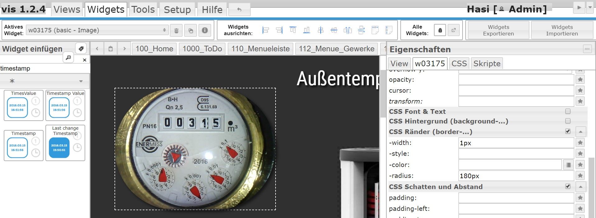

    Gibt es die Möglichkeit über ein Bild ein Widget zu legen, welches in der Mitte einen Transparenten Kreis hat? (Also das der Kreisausschnitt das darunterliegende Bild maskiert)

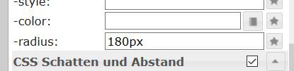

      @Knallochse du kannst bei dem Bild direkt unten unter Ränder border radius auf 50 Prozent stellen dann wird das Bild Kreisrund..

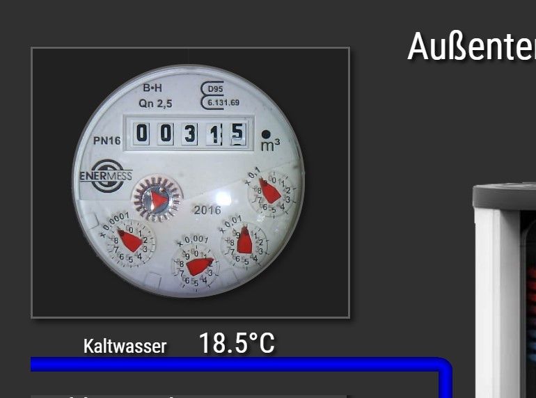

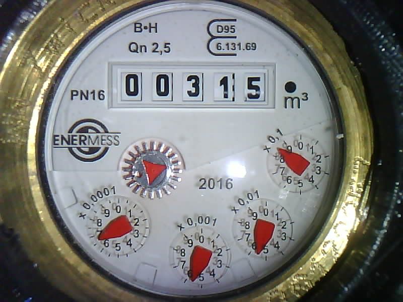

        @Meistertr Dankeschön für deine Hilfe. Das mit Radius hatte ich schon einmal eingestellt. Mein Bild (Webcam - Wasseruhr) ist aber rechteckig, und da funktioniert das leider nicht zufriedenstellend. Der Kreis wird da immer oval. Verwendetes Widget basig-img. Möchte aber gern nur den Kreisausschnitt in der Mitte.

          @Knallochse
          Versuche mal :

            @Glasfaser sieht genau so aus wie bei dem Tip von @Meistertr (oval) liegt bestimmt an der rechteckigen Form des Widgets, aber das Bild der Kamera ist halt in diesen Maßen. Aber wenn das halt nicht geht, ist auch nicht schlimm.

              das war nur auf die schnelle ein Beispiel Widget ,
              du kannst es doch rechts/links noch verändern , das es Rund wird

                @Glasfaser das Problem ist ja, wenn ich die Maße des Widget (width: oder hight:) ändere, dann passt sich ja das Bild an
                und ein Kreis wird es nur bei quadratischem Maßen

                  @Knallochse

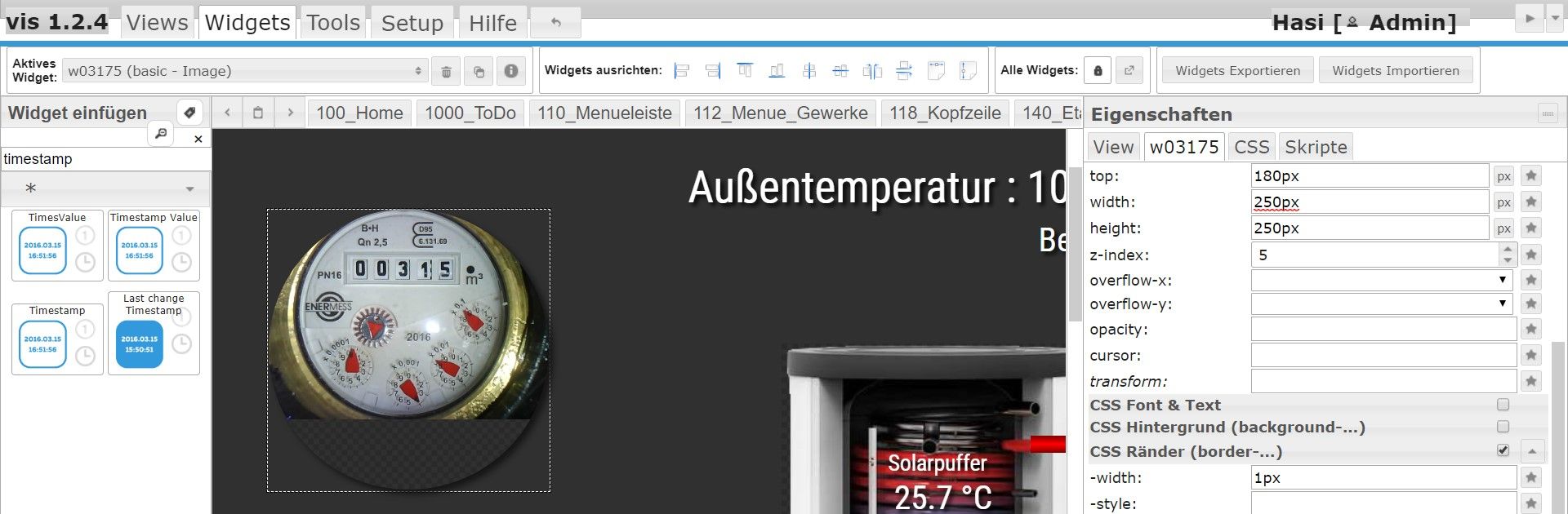

                  Nimm mal das Widget und lege es darüber :
                  [{"tpl":"tplHqCircle","data":{"g_fixed":false,"g_visibility":false,"g_css_font_text":false,"g_css_background":true,"g_css_shadow_padding":true,"g_css_border":true,"g_gestures":false,"g_signals":false,"g_last_change":false,"visibility-cond":"==","visibility-val":1,"visibility-groups-action":"hide","oid":"","displayPrevious":"true","signals-cond-0":"==","signals-val-0":true,"signals-icon-0":"/vis/signals/lowbattery.png","signals-icon-size-0":0,"signals-blink-0":false,"signals-horz-0":0,"signals-vert-0":0,"signals-hide-edit-0":false,"signals-cond-1":"==","signals-val-1":true,"signals-icon-1":"/vis/signals/lowbattery.png","signals-icon-size-1":0,"signals-blink-1":false,"signals-horz-1":0,"signals-vert-1":0,"signals-hide-edit-1":false,"signals-cond-2":"==","signals-val-2":true,"signals-icon-2":"/vis/signals/lowbattery.png","signals-icon-size-2":0,"signals-blink-2":false,"signals-horz-2":0,"signals-vert-2":0,"signals-hide-edit-2":false,"lc-type":"last-change","lc-is-interval":true,"lc-is-moment":false,"lc-format":"","lc-position-vert":"top","lc-position-horz":"right","lc-offset-vert":0,"lc-offset-horz":0,"lc-font-size":"12px","lc-font-family":"","lc-font-style":"","lc-bkg-color":"","lc-color":"","lc-border-width":"0","lc-border-style":"","lc-border-color":"","lc-border-radius":10,"lc-zindex":0,"g_center":true,"descriptionLeft":"active media progress","hideNumber":true,"angleOffset":"","thickness":"0.4","color":"#202020","bgcolor":"#202020","linecap":false,"anticlockwise":false,"oid-working":"","caption":"","oid-battery":"","oid-signal":"","g_value":false,"min":"0","max":"100","digits":"0","step":"1","is_comma":"true","cursor":""},"style":{"left":"215px","top":"86px","width":"316px","height":"296px","z-index":"100","box-shadow":"","border-radius":"270px","background":"","background-color":"","border-color":"#202020","border-width":"66px","border-style":""},"widgetSet":"hqwidgets"}]
                  Hier kannst du es verändern :

                    @Glasfaser 👍
                    habe dein Widget als Ausgangssituation genommen (Riesenkreis in Widgetfarbe) und dann mit 4 Rechteckwigets in Hindergrundfarbe die Ränder abgedeckt. Noch ein Rahmen mit Schatten darüber. Vielen Dank und schönes Wochenende

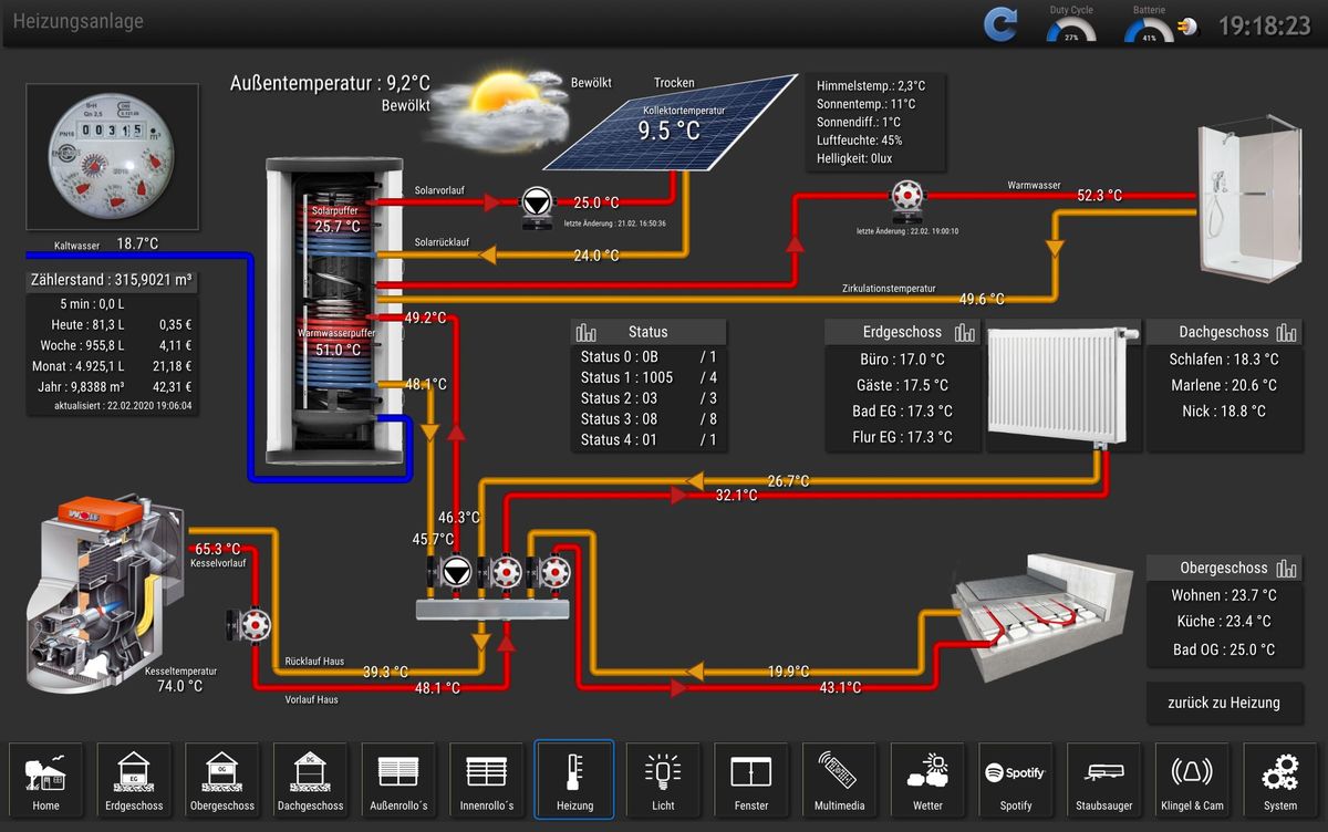

                          Im ganzen sieht es dann so aus:

                            @Knallochse
                            Das sieht sehr gut aus 👍
                            Sehr Übersichtlich aufgebaut dein VIS
