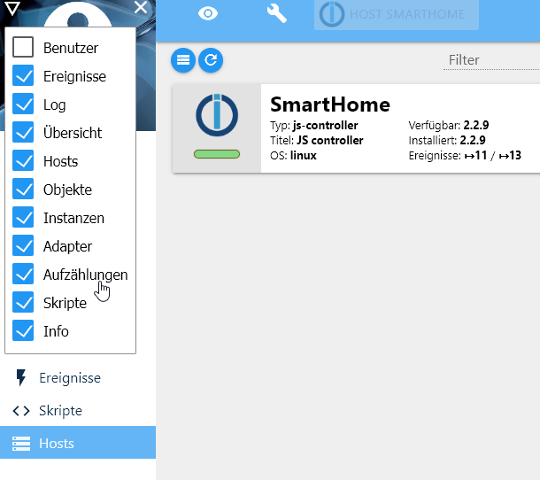

              skylike
              wrote on last edited by
              Ich habe heute den JS controller auf die Version 2.2.9 gebracht und seit dem keine Fehler zu dem Info Adapter.
              Hierzu in der Navigation "Host" einblenden und prüfen welche Version installiert ist. Sofern es eine neue Version gibt befindet sich rechts ein Pfeil und dort auch die Schritte zum Update.
