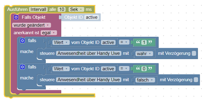

        Hallo und Danke für den Tipp. Ich weiß nicht ob du das so meintest? Es funktioniert leider nicht. Ich gehe mal davon aus, das die Schleife läuft aber da sich innerhalb der Schleife nichts am Zustand geändert hat wird auch nichts neu übertragen.Unbenannt.PNG

          @raz
          Das Intervall gehört in den Trigger. Enthält der Datenpunkt "active" wirklich einen String ? Wenn es Zahlen 0 und 1 sind, dann so:
