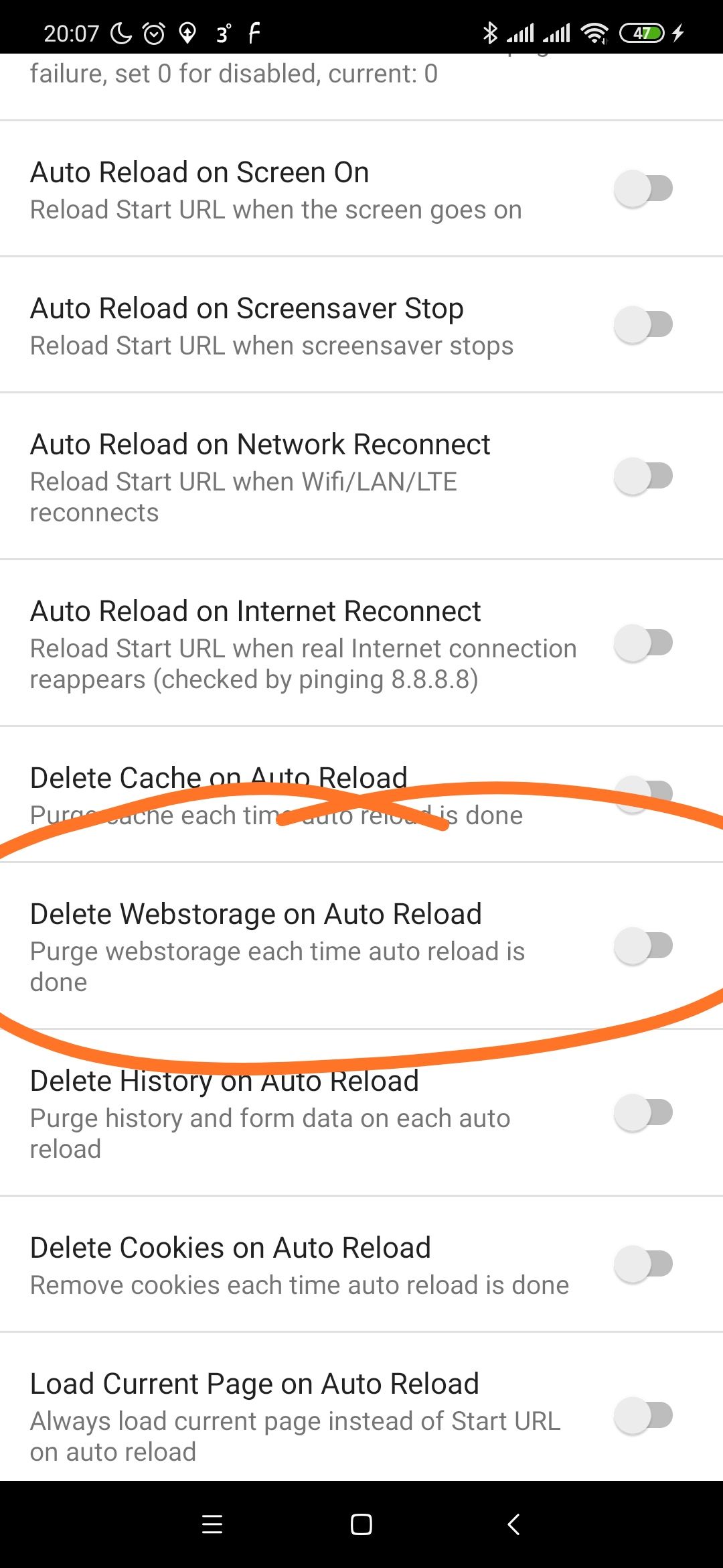

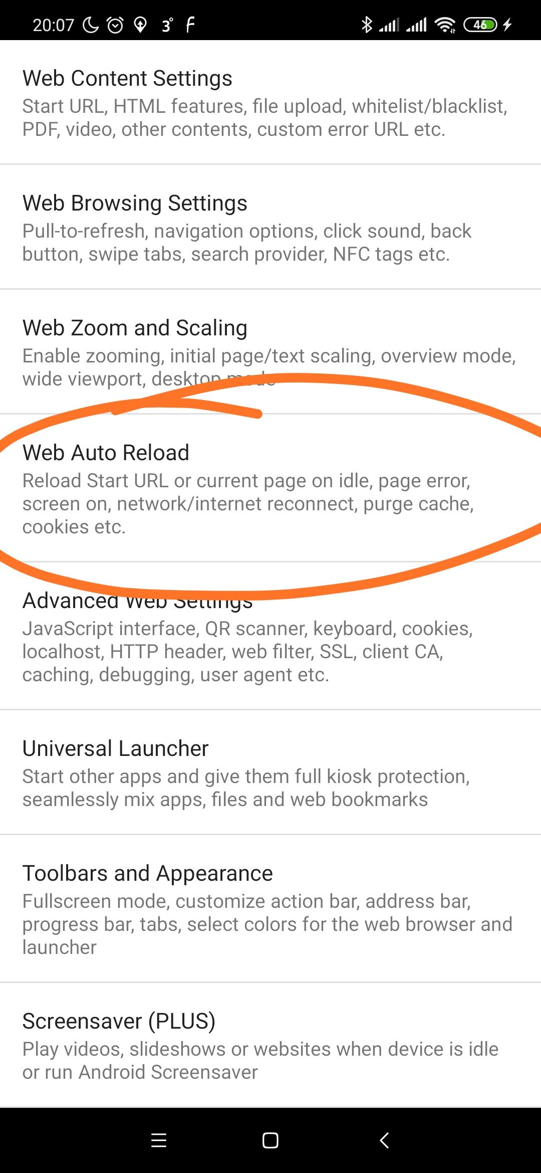

                OK!? Jetzt muss ich das nur noch in den settings finden ;)
                StrathColeS Offline
                StrathColeS Offline
                StrathCole
                @Webranger
                SolarWatt-Anlage mit 9,6 kWp – KOSTAL Plenticore Plus 10 – BYD B-Box HV 8,96 – Viessmann Vitocal 333g – Zehnder ComfoD 350 (Comfoair 350) mit RS232-Ethernet-Konverter
                • WebrangerW Offline
                  WebrangerW Offline
                  Webranger
                  Das hatte ich tatsächlich drin. Bin gespannt ob es das war.
                  Danke dir schonmal. Werde berichten
