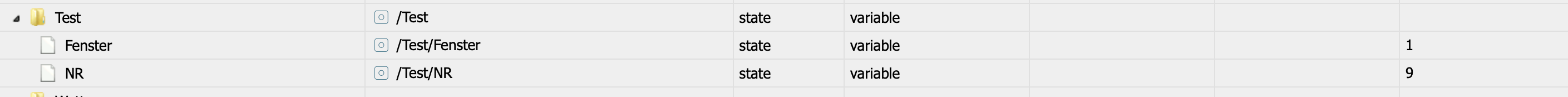

    Na wenn ich im IOBroker unter Objekte MQTT.0 /Test/Fenster schaue so trägt das Blockly den Wert auch richtig ein,

      So Leute ich habe es nun hinbekommen, falls es jemanden interessiert ich habe das Blockly folgt geändert:
