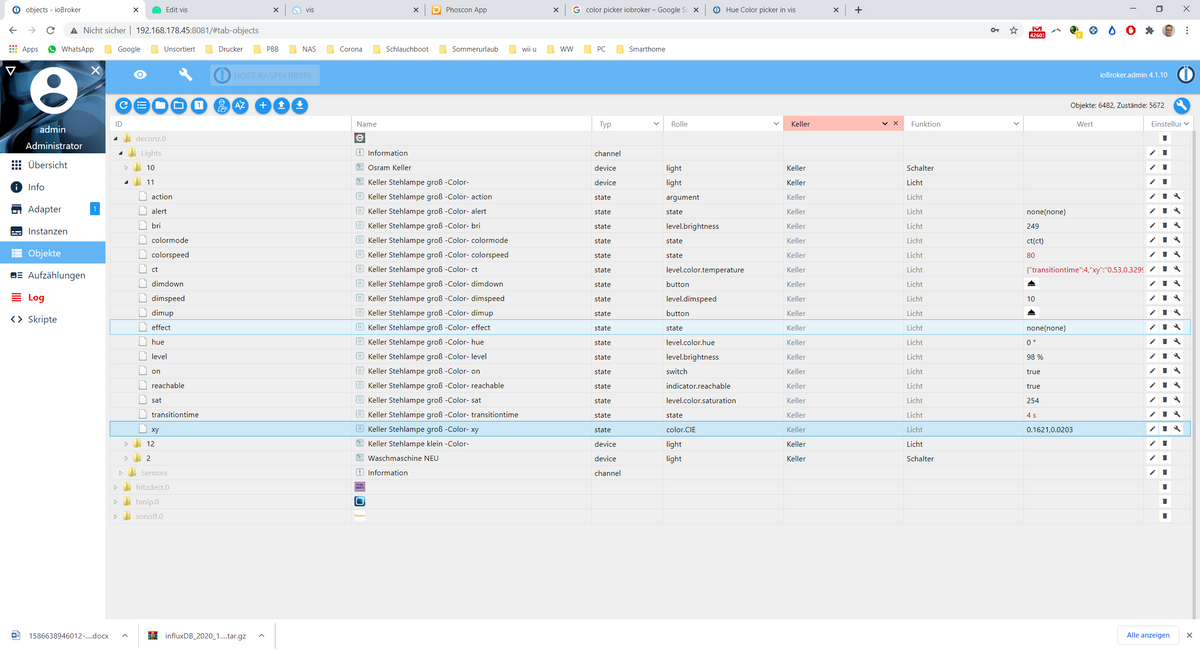

    ich habe mal eine Frage zum color-picker für hue lampen:
    Ich habe den Philips Hue Picke in mein vis gezogen und folgendes eingestellt:
    Nur leider ändert sich die Farbe nicht. In anderen Beiträgen habe ich gelesen, dass man nur xy angeben sollte und nicht die RGB states. In meinem Szenen verwende ich auch nur xy und level und das klappt...
    Außerdem. Gibt es auch einen Picker mit dem ich die Weißwerte separat wählen kann, also bei RGBW LEDs.
    Vielen Dank

      Hi.
      Ich glaube Du hast den falschen Wert für "Command ID" gewählt. Da muss nicht "ON" rein, sondern ".command".
      Stell das mal um, geht es dann?

        Sehr gut - vielen Dank!
