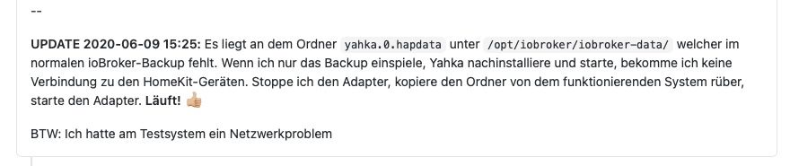

              ging mir heute auch so... hab dazu einen issue direkt bei yahka gefunden in dem die Lösung beschrieben ist
              mehr hier
              yahka issue
