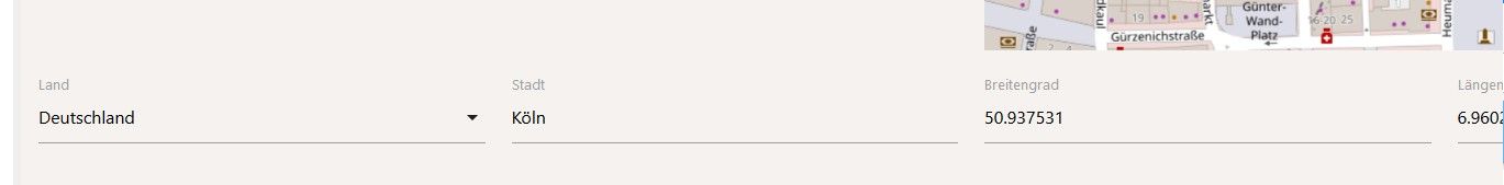

    Wenn ich soweit richtig gegoogelt habe, muss man zum einen in den ioBroker Einstellungen selbst machen. Das sieht bei mir so aus:
    Dann muss man es wohl auch noch in der javascript Instanz machen. Dort habe ich den Haken bei "Systemeinstellungen verwenden" gelassen und rechts daneben wird mir ein Kartenausschnitt von Köln angezeigt. Scheint soweit also auch zu passen.

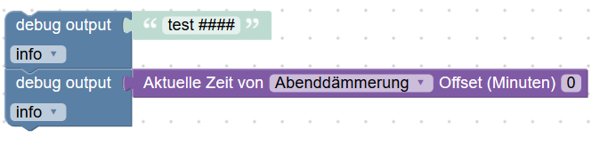

    Jetzt lasse ich folgendes Testskript laufen:
    Output ist:
    21:13:28.470 info javascript.0 (1552) script.js.Testskript_2: test ####
    21:13:28.470 info javascript.0 (1552) script.js.Testskript_2: undefined
    Das undefined gefällt mir nicht. Sieht schwer danach aus, als ob immer noch irgendwas nicht stimmt. Möchte ungern bis zum nächsten Sonnenuntergang warten bis ich weiß, ob das jetzt geht ;-)
        Output ist:

        @oetzi sagte in Probleme mit der Astro Funktion. Falscher Zeitpunkt.:
        Trage da auch Mal die Koordinaten ein und mache den Haken weg.
        Evtl Mal die js Instanz neu starten

          @Homoran said in Probleme mit der Astro Funktion. Falscher Zeitpunkt.:
          Das war es tatsächlich! Danke.
