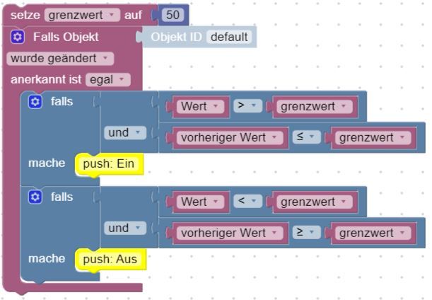

    habe eine Pumpe hinter einer Steckdose. Ich suche nun eine Blockly Lösung das ich 1x ein Push bekomme wenn die Pumpe an geht Power größer als 50.
    Und eine Push wenn Power unter 50 mit Pumpe aus ..
    Leider schwankt Power so das ich Pumpe An alle paar Sekunden bekomme ..
    Welche Lösung gibt es OHNE ein Extra Objekt anzulegen ? Also direkt im Blockly ?
    Hab schon einen 2. Tigger auf eine Variable gemacht (on/off) mit "Geändert" klappt nicht.
    Hat da jemand eine Lösung das ich nur 1x ein Push bekomme?
    • C ChrisXY
      @ChrisXY sagte:

      • C Offline
        C Offline
        ChrisXY
        Danke probiere ich aus. Wusste gar nicht das es da so viele sachen im Tigger gibt ;)
