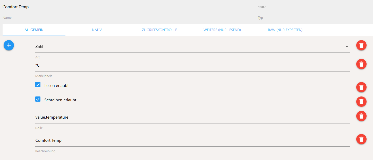

    @guessWHO
    Schau mal ob der DP beschreibbar ist, das ist oder war nötig um ein DP hier anzubinden.
    Als Beispiel:

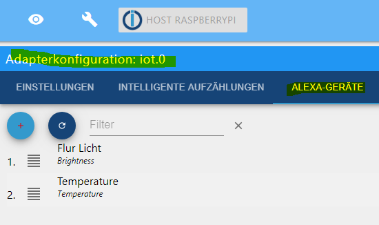

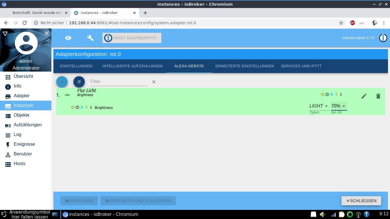

      Hallo Jan1,
      THX! hab mal einen Lampe angepasst - die Osram LED tauch nun auf ;-) (siehe Screenshot) screen3.jpg

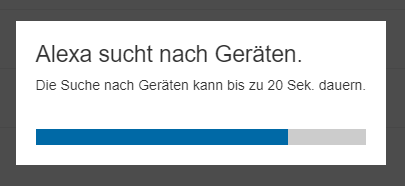

      Leider findet ALEXA nach "suche neue Geräte" die Lampe nicht...
      Muss ich zusätzlich noch was einstellen, oder bin ich auf der iobroker Seite "durch"?

        @guessWHO
        Nein, normal wird das was hier eingetragen ist auch von Alexa gefunden. Kannst aber den Adapter zur Sicherheit nochmal starten.

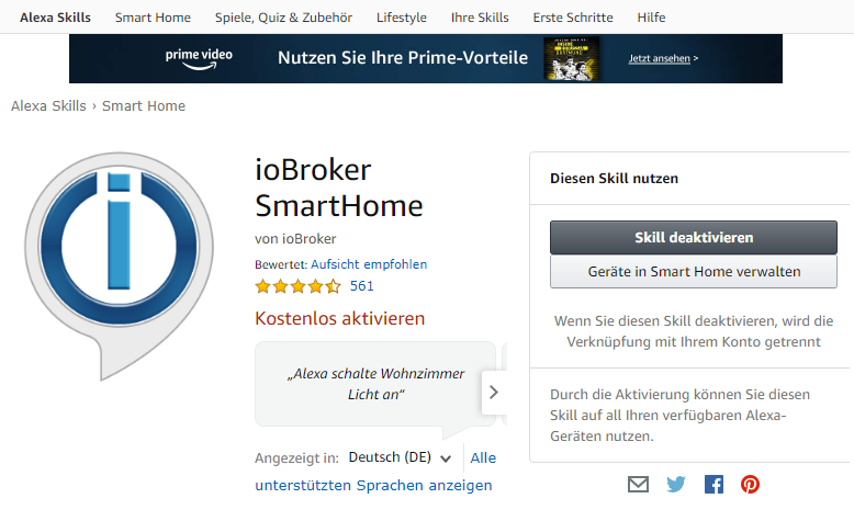

          • G guessWHO
            @Jan1
            Dann scheint der Skill (ioBroker.iot) zu zicken?!?
            Jan1
            @guessWHO
            Stimmt, da hängt ja der Skill noch dazwischen und ich glaub da liegt auch Dein Problem. Ich weiß gar nicht mehr welcher Skill das eigentlich macht, da ich beide laufen und das schon vor längere Zeit eingerichtet habe.

              @Jan1
              Hab den Skill deaktiviert...
              ... und reaktiviert
              leider werden die Geräte nicht erkannt ;-(
              Any ideas?

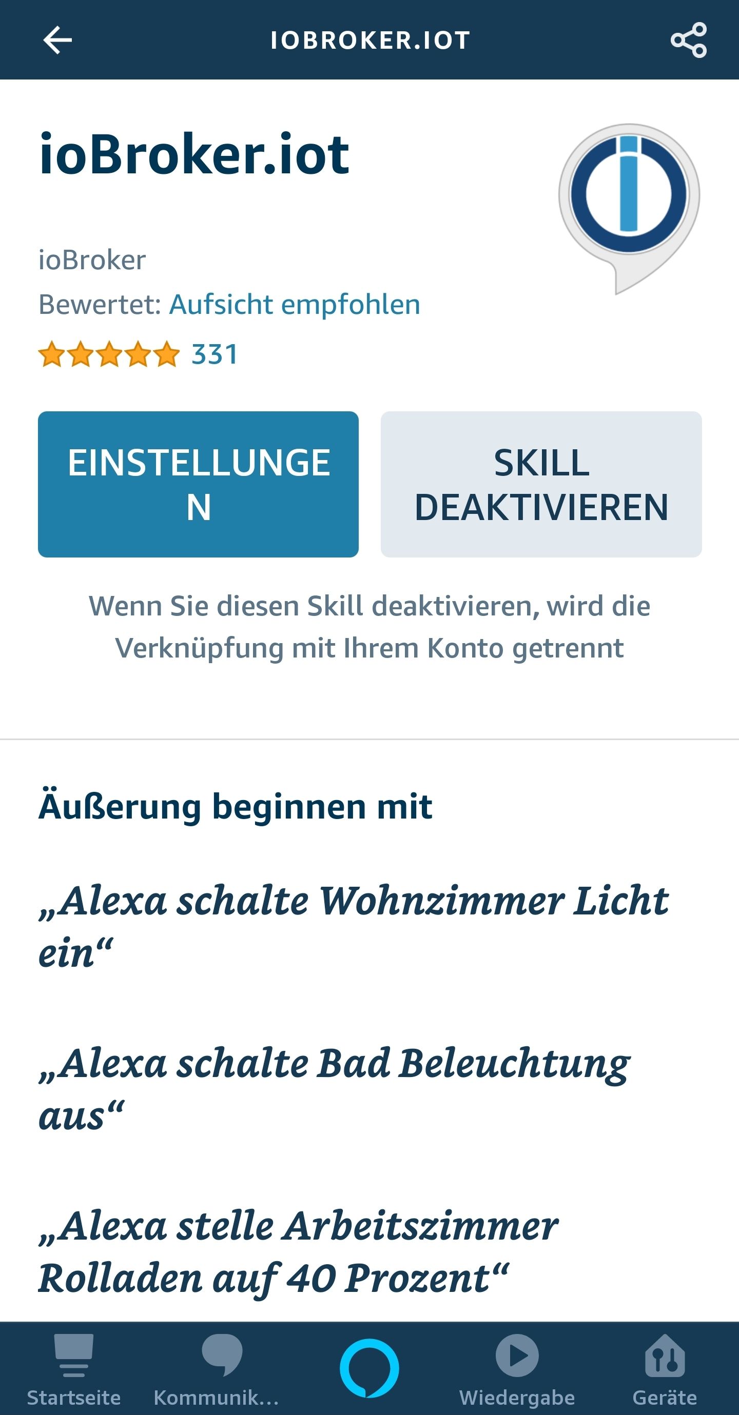

                @guessWHO
                iot

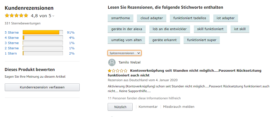

                  Grr - war der falsche Skill - thx @dslraser
                  der ioBroker.iot skill lässt sich NICHT aktivieren.
                  Habe das PW bereits resettet und um Übertragungsfehler auszuschlieen auch per Copy&Paste eingetragen.
                  Bin anscheinend aber nicht alleine mit dem Problem:
                  Frank
                  • G guessWHO
