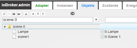

                        Hmm, nach etlichen Versuchen wird plötzlich die Webseite angezeigt. Ich kann was eingeben - aber es funktioniert dann nicht.
                        In den Objecten scheint nicht alles angelegt zu werden:
                        "Es wird die Zeit kommen, da ihr euch entscheiden müsst zwischen dem, was richtig ist, und dem, was bequem ist."
                        Plural von Status ist auch Status!

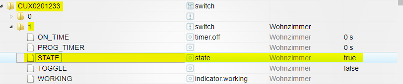

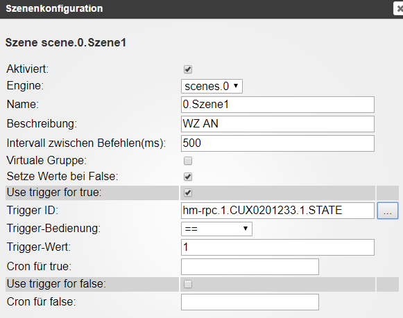

                            vielen Dank. Jetzt habe ich den Reiter. Funktioniert leider dennoch nicht - trotzt etlicher Tests und Studium der Beschreibung.
                            Ich hab's so verstanden, dass die Szene startet, wenn ein Datenpunkt entsprechend der Vorgabe passt.
                            Nur interessiert sich der SzeneAdapter nicht für meine Datenpunkte. Siehe Grafiken.
                            Ich benutze hier ein CuxD Gerät zum Triggern. Im Object-Reiter wird der Status immer schön brav angezeigt, wenn ich diesen ändere (FernBedienung oder Vis).
                            Habe meiner Meinung nach alle Varianten mit "Use trigger for [false|true] probiert: Also true gesetzt, false leer gelassen. Dann false mal auf 0, dann mal auf 1 usw.
                            __Mein Ziel sollte in diesem kleinen Test: Bei Ein einer Lampe ebenso eine RGB Leiste ein + bestimmte Farbe.
                            Bei Aus dann auch LED aus.__

                              Hallo Fitti,
                              Habe jetzt nicht richtig gelesen, nur überflogen.
                              Ich habe schon lange nichts mehr mit Szenen gemacht
                              Wenn ich es richtig verstehe hast du EINEN Datenpunkt mit zwei Zuständen (true, false)
                              dann muss IMHO auch in der Bedingung "true" oder "false" stehen
                              …und nicht 1 (??)
                              Hast du mal "use trigger for false" angehakt und dort hm-rpc.1.CUX0201233.1.STATE = false eingegeben?
                              Ja hast du, jetzt hab ich doch alles gelesen ;-) , oder doch nicht?
                              Rainer
                              • F Offline
                                F Offline
                                Fitti
                                Was soll ich sagen. Nachdem ich das hier gemacht hatte http://forum.iobroker.net/viewtopic.php … 687#p82687
                                geht es. Keine Ahnung warum, aber einfach so. Bin jetzt nicht unzufrieden darüber.
