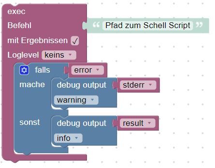

                    Habe gerade etwas "rumgeklickt" und im blockly gibt es ja auch die Möglichkeit Aktionen per exec auszuführen. Ist dass eine Sackgasse?
                    • ? Ein ehemaliger Benutzer
                      @paul53 Danke da muß ich mich dran "versuchen"
                      @Pete0815 sagte:
                      Ja, dort muss der Pfad des Shell-Scripts angegeben werden. Nicht vergessen, das Script ausführbar zu machen
                        @paul53 Vielen Dank
                        habe das script (logger.sh) mal hochgeladen (sitze Remote) und die Rechte 7777 vergeben.
                        drin steht:
                        #! /bin/sh
                        echo -e "GETPAR;0;0;PPV;E-Total" | nc 192.168.7.21 22222
                        Dann das blockly nachgebaut:
                        Leider kommt das Ergebnis null:
                        28.1.2020, 18:55:19.198 [info ]: javascript.0 (4287) Start javascript script.js.Test2
                        28.1.2020, 18:55:19.228 [info ]: javascript.0 (4287) script.js.Test2: registered 0 subscriptions and 0 schedules
                        28.1.2020, 18:55:19.259 [info ]: javascript.0 (4287) script.js.Test2: null
                        ? 1 Antwort Letzte Antwort

                          @Pete0815 Oh ich sehe es die Variablen passen noch nicht im blockly:
                          28.1.2020, 19:02:41.118 [info ]: javascript.0 (4287) Start javascript script.js.Test2
                          28.1.2020, 19:02:41.149 [info ]: javascript.0 (4287) script.js.Test2: registered 0 subscriptions and 0 schedules
                          28.1.2020, 19:02:41.181 [info ]: javascript.0 (4287) script.js.Test2: undefined

                            @Pete0815 sagte:
                            result muss klein geschrieben werden.

                                Nun ohne Ergebnis? Versuche gerade herauszufinden ob die Datei öffnet und ausführt...

                                  @Pete0815
                                  Liefert das Shell Script etwas zurück, wenn es von Console (puTTY) als user pi aufgerufen wird ?

                                    @paul53 Ja das klappt:

                                      tada habe mal ins blockly bash davor geschrieben :)
                                      28.1.2020, 20:07:09.388 [info ]: javascript.0 (4287) Start javascript script.js.Test2
                                      28.1.2020, 20:07:09.403 [info ]: javascript.0 (4287) script.js.Test2: registered 0 subscriptions and 0 schedules
                                      28.1.2020, 20:07:09.428 [info ]: javascript.0 (4287) script.js.Test2: 0;32742056

                                        @Pete0815 sagte:
                                        Dann kannst Du die Werte in Datenpunkte schreiben.

                                          @paul53 Ganz Ganz herzlichen Dank Paul !!!
                                          Es funktioniert super und jetzt kann ich richtig mit iobroker loslegen!
