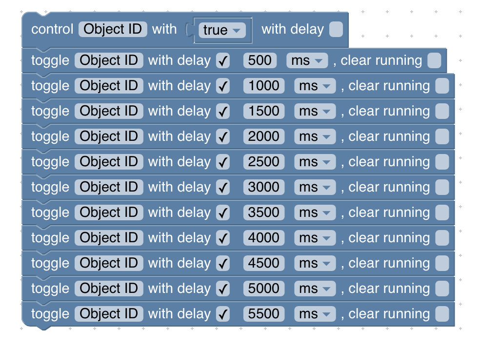

    mein Name ist Udo und ich fange gerade an, mich mit IO Broker und blockly zu beschäftigen. Viele Dinge habe ich schon herausbekommen. Eine Sache bekomme ich aber nicht gelöst.
    Ich habe eine Funkfernbedienung für meine Rollos mit einem Wemos D1 mini verbunden. Den habe ich mit Tasmota verbunden. Ich habe es problemlos hinbekommen die Taster über Alexa ansteuere, indem ich den Wert von Summary abgleiche.
    Die Relais, die die Taster der Fernbedienung ansteuern müssen dabei immer ca. 500ms anziehen und dann loslassen.
    Um zwischen den verschiedenen Gruppen für die Rollos hin und her zu schalten muss ein Taster der Fernbedienung insgesamt 6 mal anziehen und loslassen. Das zu wiederholen bekomme ich aber nicht hübsch programmiert. Ich schaffe es nur, indem ich jeden einzelnen Schritt einfüge. Mit wiederholen komme ich irgendwie nicht weiter, da das Relais dann erst 6x ein und dann 6x ausschaltet. Wie müsste ich da eine Schleife einbauen?
    Der mache Teil muss also x-mal wiederholt werden.
    Danke schonmal für eure Hilfe!

      @Tudo
      Versuch mal so:
      die id's must du noch korrekt setzen. Das mit der anderen Aufgabe ist ein Template wie du eine andere Anzahl von Toggles realisieren kannst.
      Wichtig: Durch die ToggleTImeout variable ist sichergestellt das die gewünschten Toggles erst einmal gemacht werden bevor etwas anderes passiert. Da die mehrere Sekunden dauern darf da natürlich keine andere Funktion angefragt werden.

          @Tudo
          kann man, aber dan musst du halt entsprechend viele machen mit verschiedenen Wiederholungen. Ist aber nicht elegant.
          Wenn du das mit der Funktion und allem nicht willst kannst du in deinem Falls auch folgendes machen:
          dann musst du den Wert NumToggle auf 2x die gewünschte Zahl setzen.

            ich habe jetzt die Alternative gewählt und jeden einzelnen Schritt programmiert. Funktioniert.
            Danke!
