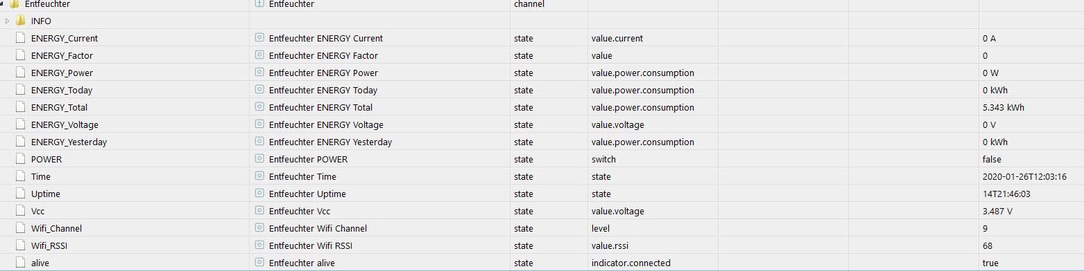

    Ich habe einige Sonoff Geräte (Basic, POW R2 usw.) die mit Tasmota geflasht sind mittels Sonoff Adapter in iobroker eingebunden.
    Durch die Einbindung frage ich den "Alive" State ab und lasse ihn mir im VIS anzeigen.
    Wenn nun ein Tasmota Gerät komplett vom Strom genommen wird - also nicht mehr "alive" ist, dann wird der State in den Objekten nicht aktualisiert und er bleibt auf "true" - so lange bis ich den SonoffAdapter neu starte.
    Habt ihr hier eine Idee?
    Ich habe den Sonoff Adapter mit der Stable Version also 2.2.2.
    Hier als Bsp.: Derzeit ausgeseteckter Sonoff POW R2 zeigt in den Objekten folgendes an:
    In der letzten Zeile könnt ihr sehen, dass der POW noch immer "alive" ist, obwohl er schon lange ausgesteckt ist.
    Intressant ist, dass ich aber im LogFile einen TimeOut Eintrag erhalte:

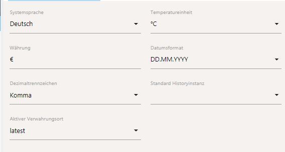

                Jan1
                @frankyboy73
                zeig mal wo du auf latest gestellt hast
                F 1 Antwort Letzte Antwort
                • J Jan1
                  @frankyboy73
                  F Offline
                  F Offline
                  frankyboy73
                  Schöne Grüße Frank
                  J 1 Antwort Letzte Antwort
                  • F frankyboy73
                    Jan1
                    @frankyboy73
                    das passt
                    was steht hier bei Dir:

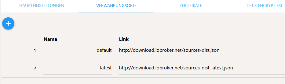

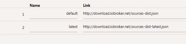

                    • J Jan1
                      @frankyboy73
                      das passt
                      F Offline
                      F Offline
                      frankyboy73
                      schrieb am zuletzt editiert von frankyboy73
                      Trotzdem steht bei mir noch:
                      Schöne Grüße Frank

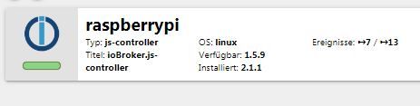

                          F Offline
                          F Offline
                          frankyboy73
                          @Jan1
                          So richtig?
                          Edit: Was ich nicht verstehe, vor Update auf JS-Controller auf 2.1.1 wurde mir als verfügbar auch die 2.1.1 angezeigt.
                          Schöne Grüße Frank

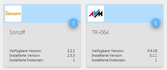

                                          K Offline
                                          K Offline
                                          klaus88
                                          schrieb am zuletzt editiert von klaus88
                                          @Jan1 und @frankyboy73 :
                                          Sorry, dass ich mich erst jetzt melde, aber DANKE vielmals für die Tipps:
                                          a) @frankyboy73 : Es war der Adapter und nach dem Update auf 2.3.3 klappt alles !
                                          a) @Jan1 : Danke für den Tipp mit "latest" - das war dann ganz einfach mit der Installation!
                                          Perfekt und schönen Sonntag euch beide!
