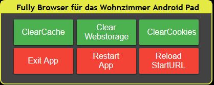

                  @Freaknet :
                  Hallo
                  Also im Fully Kiosk Browser musst du wie @Knallochse beschrieben hat das "pull to refresh" ausschalten --> Sorry ich bekomm keinen Screenshot hin auf meinem Android Tab.
                  Dann habe ich im VIS ein paar Buttons eingebaut:
                  Ein Button davon zeigt auf das Objekt im Fully Adapter : Load Start Url
                  Das wars eigentlich. Ich habe dann noch ein paar Buttuns dazugegeben wie du siehst, die alle auf die div. Commands die du im obigen Bild siehst zugreifen und schalten.
                  Hoffe das hilft dir

                    @klaus88
                    Vielen lieben Dank! Das hilft mir ungemein weiter :-)
                    Dann ist quasi der Refresh das "Reload StartURL"?
                    Das "pull refresh" im Kiosk hab ich schon deaktiviert gehabt ;-)

                      @Freaknet : Ja absolut - die anderen Buttons verwende ich eigentlich nie - nur den Refesh bzw. Reload Start URL
