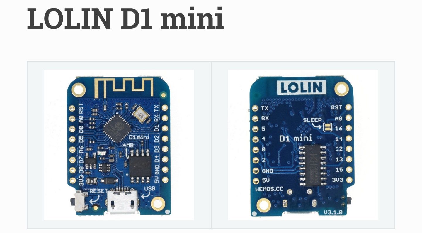

          @HeinrichB
          Der originale™ D1 Mini heißt jetzt übrigens "Lolin D1 Mini"
          Infos im offiziellen Wiki: https://www.wemos.cc/en/latest/d1/d1_mini.html
          Und link zu den Shields: https://www.wemos.cc/en/latest/d1_mini_shiled/index.html
          Ich lebe aber ehrlich gesagt ganz gut mit den knock-offs. Außer minderwertigere ldo's sind diese eigentlich ziemlich identisch zum original (zur v1 bzw. v2, nicht der aktuellen v3). Preislich sind sie halt sehr interessant weil man diese für etwa 1,80€ geschickt bekomme. Die originalen kosten deutlich mehr, vor allem auch weil immer (pro Stück) saftig Versandkosten dazu kommen.

            @HeinrichB
