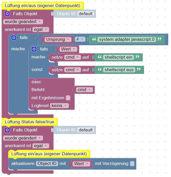

          @tobidd sagte in:
          Die Scripte habe ich jetzt so weit erweitert, das sie mir via MQTT die Stati der Lüftung an den iobroker schicken.
          MQTT-Datenpunkte für den Status ?

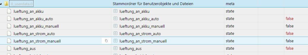

            • T Offline
              tobidd
              schrieb am zuletzt editiert von tobidd
              Wie gesagt ich habe von der Materie wirklich keine Ahnung.
              Ich habe mir folgendes gedacht.
              Ich erstelle mir pro gewünschter Schaltfunktion einen Datenpunkt, in den wird dann true oder false rein geschrieben, wenn ich auf den entsprechenden Schalter in der VIS Oberfläche drücke.
              Die Blockyscripte überwachen die einzelnen Datenpunkte und tuen eben etwas, wenn da dann true drin steht, wie z.B. das angegebene Shell Script ausführen.
              Ist meine Herangehensweise falsch? Bitte gebt mir einen Hinweis, wie man das richtig machen kann.
              Habe ich die Funktionsweise der Blockyscripte falsch interpretiert?
              Schon mal vorab vielen Danke für deine Mühe.
              Gruß Tobi

                  @tobidd sagte:
                  wie macht ihr das?
                  Vorschlag:

                  • T Offline
                    tobidd
                    Super, danke, werde ich gleich mal testen.
                    Gruß Tobi

                          • T tobidd
                            Geht leider nicht.
                            Ich verstehe die Logik einfach nicht.
                            @tobidd
                            Der obere Trigger-Datenpunkt ist der Datenpunkt, mit dem in Vis geschaltet und angezeigt wird.
                            Wenn dieser Datenpunkt auf true schaltet, wird das Shellscript zum Einschalten ausgeführt, bei Änderung auf false das Shellscript zum Ausschalten.
                            Der untere Trigger-Datenpunkt (MQTT ?) soll den Staus liefern: true bei "Lüftung ist ein" / false bei "Lüftung ist aus". Der Status wird an den Datenpunkt für Vis weiter gegeben.
                            Welche(r) Datenpunkt(e) enthalten den Status der Lüfung ?

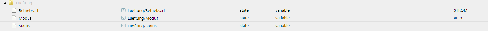

                            • T Offline
                              tobidd
                              Der Staus der Lüftung wird in 3 Datenpunkte aufgeteilt.
                              einmal Akku/Strom (akku/strom)
                              einmal Automatik/Manuell (auto/manuell)
                              und einmal AN/AUS (1/2)
                              zur Erläuterung:
                              Das ganze ist eine Kellerlüftung mit Feuchtigkeitsberechnung die primär über Solarstrom läuft.
                              Wenn der Akku zu schwach ist, schaltet das Script automatisch auf Strom um.
                              Im Automatikmodus schaltet das Script die Lüftung bei Unterschreitung einer definierten Grenze ab.
                              Im manuellen Modus läuft sie solange bis entweder der Automatikmodus eingeschaltet wird oder die Lüftung ganz ausgemacht wird.

                                  • T tobidd
                                    zur Erläuterung:
                                    @tobidd sagte:
                                    "AN": Wert = 1 ?
                                    "AUS": Wert = 2 ?
                                    Dann muss der untere Trigger geändert werden:
                                    • T Offline
                                      tobidd
                                      Ja.
                                      Status beschreib den Zustand der Lüftung, also An oder Aus
                                      Status
                                      AN: Wert = 1
                                      AUS: Wert = 2
                                      Betriebsart: Wert = AKKU oder STROM
                                      Modus : Wert = auto oder mauell
