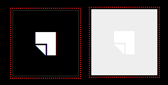

    ich verwende das metro Widget Tile Navigation, um meine View-Navigation darzustellen. Dabei stören mich zwei Dinge, siehe Bild:
    Hintergrund des Views ist schwarz, wird später evtl. durch ein Bild ersetzt.
    Links: Background des metro Widgets auch auf schwarz, zur besseren Illustrierung mit rotem CSS-Rahmen. Wie bekomme ich den grauen Rahmen weg?
    Rechts: Background "keins". Warum wird das Widget dann grau dargestellt statt den Hintergrund sichtbar zu machen?

      Hallo Daniel,
      alle drei Probleme bekannt. Ich habe für keines eine Lösung :(
      • Wenn du den Hintergrund "keins" auswählst, kommt dieser häßliche graue Hintergrund. Das störte mich erst auch. Ich finde es jetzt aber gut, damit ich tatsächlich eine Farbe definiere; für die Vailidität. Und da kannst du ja "bg transparent" auswählen :D
      • Die Metrowidgets haben alle einen dünnen Rahmen, der "irgendwie innerhalb" liegt. Habe schon viel mit CSS versucht, ihn wegzubekommen. Hat bisher leider nicht geklappt.

        Erstes Problem: ja, habe ich auch - grauen Rahmen bzw. bei "keins" trotzdem einen Hintergrund.

            Rahmen ausblenden:
            CSS
            .metro div {
               box-shadow: none !important;
            J 1 Antwort Letzte Antwort

              Danke.
              Es funktioniert.

                @bluefox Lang ist es her, stehe auch vor dem Problem mit dem dünnen Rahmen. Mit dem CSS Code geht er dennoch nicht weg. Evtl in der Zeit wurde etwas verändert? Wäre dankbar wenn du mal schauen könntest.
                EDIT: Leerzeichen vergessen.
