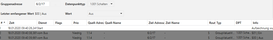

    Als Beispiel habe ich eine Taste :
    Wenn ich diese betätige dann der Busmonitor gibt (Wippe 1 kurz):
    Mit openHAB könnte ich sehen dass diese Taste ein Kommando erhalten hat, und ich könnte ein "Rules" angeben und er hat gemacht was ich wollte.
    Leider kämpfe ich im Moment ein Script zu erstellen (Blockly) irgendwie ioBrocker sieht nicht dass diese Tatse ein Kommando gefeuert hat oder er hat ein Änderung erhalten.

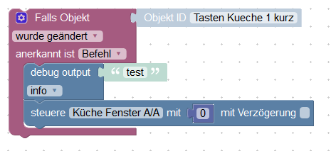

    Von Blockly:
    Als JS:
    on({id: 'knx.0.OpenHab.Tasten_EG.Tasten_Kueche_1_kurz', change: "ne", ack: false}, function (obj) {
    false
    false  var value = obj.state.val;
    false
    false  var oldValue = obj.oldState.val;
    false
    false  console.log('test');
    false
    false  setState("knx.0.Jalousie_EG.Neue_Mittelgruppe.Küche_Fenster_A/A"/*Küche Fenster A/A*/, 0);
    false
    false});

      @davyb
      Ändere mal den Trigger auf "anerkannt ist Update" oder "anerkannt ist egal" und logge den Wert (Blöcke "Trigger").
      D 1 Antwort Letzte Antwort

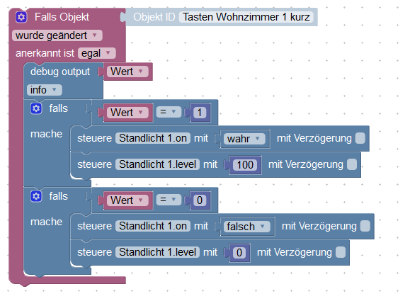

        Vielen Dank für deine Antwort.
        Ich erhalte jetzt ein Super 👍
        Manoman, @paul53 , du hast mich echt geholfen. Danke dir.
        Hatte nicht gewusst das man "Wert" da platzieren kann 🙃
        Jetzt muss ich nur wissen wie ich mit den Taste meine Hue Licht bedienen kann.

          @davyb sagte:
          Toggelt die Taste zwischen 1 und 0, was bei 9 s Abstand zu vermuten ist ?
          Die Warnung deutet auf ein falsche (nicht existierende) Datenpunkt-ID im steuere-Block hin.

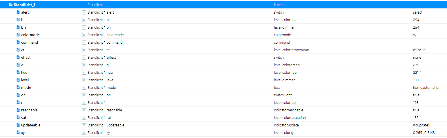

            @davyb sagte:
            Bilder bitte direkt im Forum hochladen (3. Symbol von rechts).
            davyb
            Danke für die Infos - Ich habe alle Bilder getauscht und hochgeladen 👍
            Ich werde mit die Lichter probieren.
            Weil mit die Änderung von "on" und "level" geht leider nicht, und mit umschalten auch nicht.

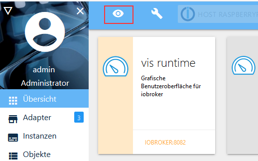

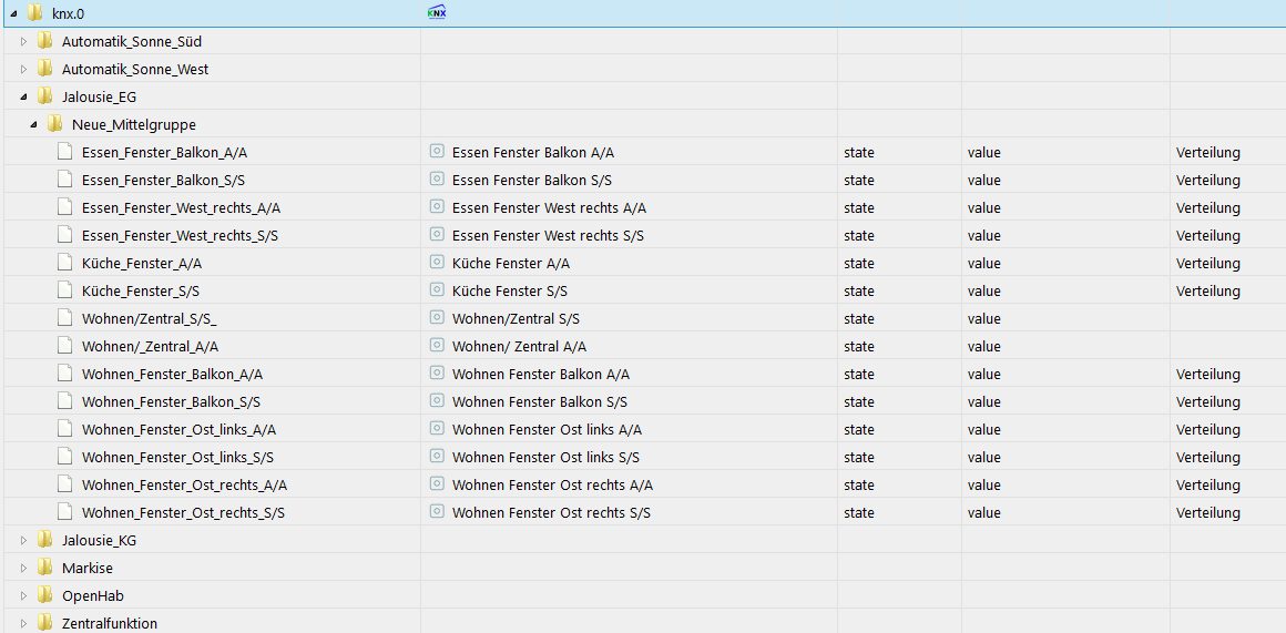

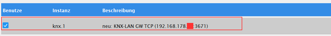

                davyb
                @WoDeep
                Sorry für meine späte Antwort.
                Ich hatte auch das Fehler gemacht das "knx Adpater" zu installieren und danach die Konfiguration zu anpassen.
                Ich habe danach gemerkt dass wenn man auf diese "Auge" drück:
                Wenn iObrocker die Instanzen gesucht hat, hat er allein "knx Raspberry" gefunden:

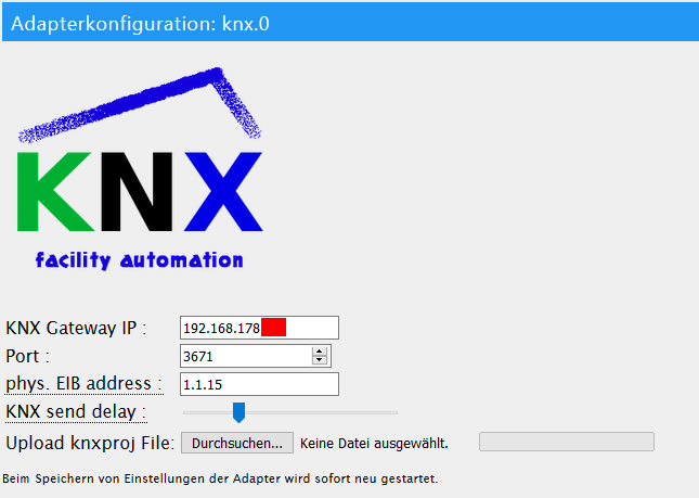

                Und wenn ich die Instanz geöffnet habe war schon alles konfiguriert:
                nur der "phys. EIB address:" musste ich ändern weil der "1.1.1" ist schon besetz bei mir.
                Lampe war sofort grün
                Danach habe ich mein KNX Projekt mit "ETS5" gespeichert.
                und mit "Upload knxproj File" geladen
                Danach war alle meine Objekt von mein KNX Projekt da:
