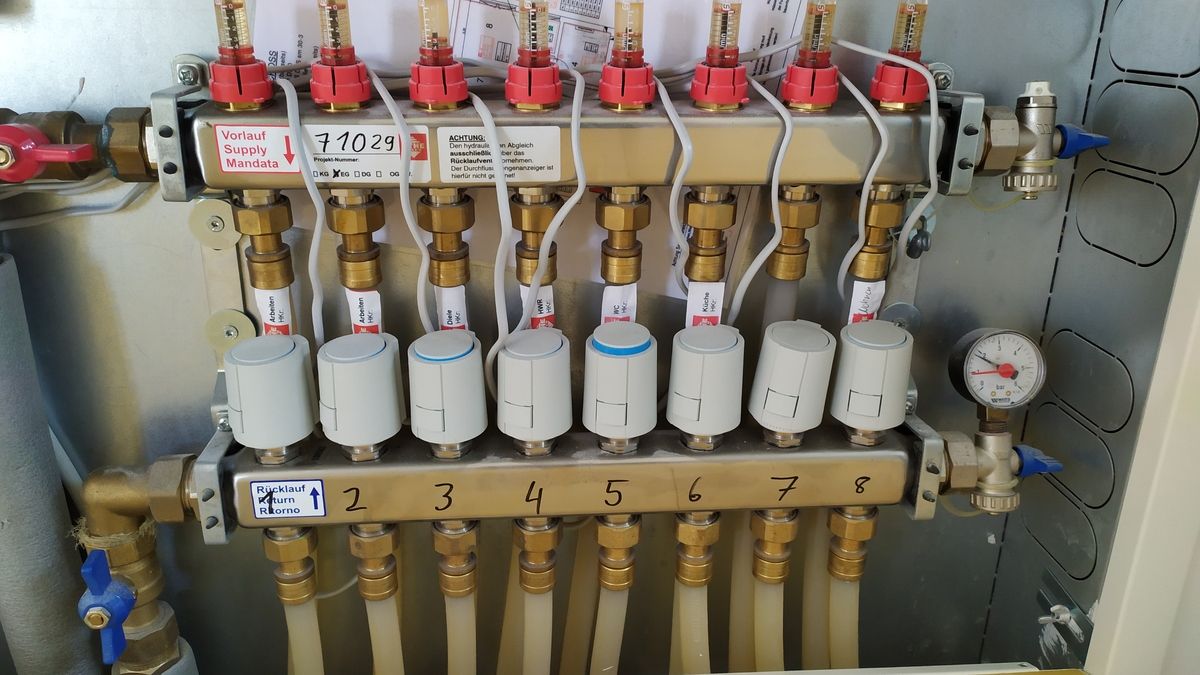

    ich hoffe, hier kann mir jemand weiterhelfen. Es geht um die Steuerung von Ventilen der Fußbodenheizung.
    Aktuell werden die Ventile von Raumthermostaten gesteuert, die per Kabel verbunden sind und mit 24V laufen.
    Ich würde nun gern in den Heizungsverteiler (2 Stk.) jeweils eine Funksteuerung für die Ventile einbauen. Gedacht hatte ich da z. B. an SONOFF® 4CH Pro R2. Soweit ich das sehen kann, unterstützt der alternativ zu 230V auch 24V.
    Das Problem ist nun aber, dass ich möchte, dass die alten Ventile die Steuerung übernehmen, falls das WLAN mal ausfällt. Ich habe irgendwo einen Beitrag gesehen, wo jemand einen anderen Sonoff Switch verwendet hat, um zwischen der Sonoff und den anderen Ventilen umzuschalten, wenn das WLAN nicht erreichbar ist.
    Kann mir vielleicht jemand Hilfestellung geben, welche Bauteile ich benötigen würde (2 Heizungsverteiler, 1x mit 8, 1x mit 7 Ventilen)?
    Fotos eines Verteilers mit dem Schaltdingens:
    Vielen Dank schon mal
    Marius

      Nur, falls jemand mit derselben Frage über dieses Thema stolpert: Habe glaube ich die Lösung hier im Forum gefunden: https://forum.iobroker.net/post/352113
