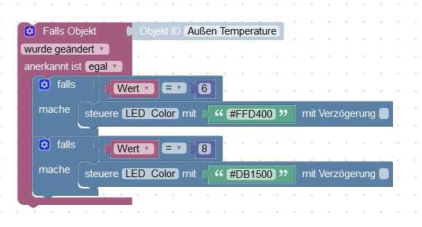

      Jan1
      @1Topf
      Wo ist da das Problem?
      Nimmst ein Triger der auf Temperatur Änderung reagiert und packst ne falls Bedingung mit so vielen falls sonst rein wie Du Farben haben möchtest und ordnest jeder Farbe ein Hexwert der Farbe zu, fertig.
      So ist das Grundgerüst, bei dem nur aus und an fehlt.

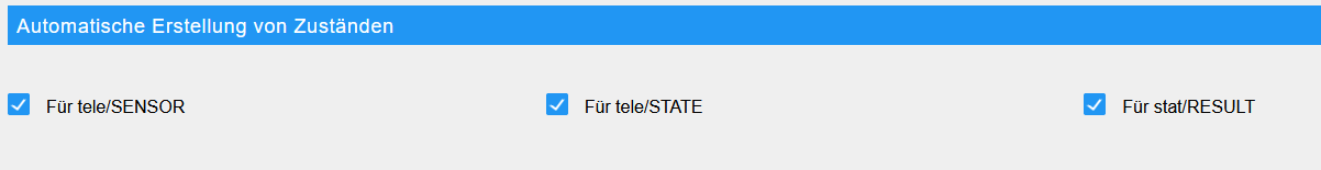

                      Hast im Adapter alle 3 Haken gesetzt? Kannst auch mal die 300 Sekunden auf 10 bei der Tasmota Telemetrie runtersetzten.

                        Ok, habs jetzt zum testen so gemacht:
                        Allerdings spielt grad das Wetter nicht mit, und aus eben noch fallenden Außentemperaturen werden plötzlich steigende 😂 😂 . Hängt bei 7,7°C fest ...

                          Die 3 Haken im Sonoff Adapter und die 300 Sekunden in Tasmota.

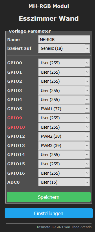

                                  Das ist im Moment noch nicht tragisch, da das aber nicht normal ist, hast irgendwo ein Problem und wo eins vernachlässigt wird, kommen schnell noch andere dazu.
                                  Meine Konfiguration für den RGB Controller sieht so aus:
                                  Die Haken hast auch alle gesetzt?

                                    Ja, Haken sind gesetzt.

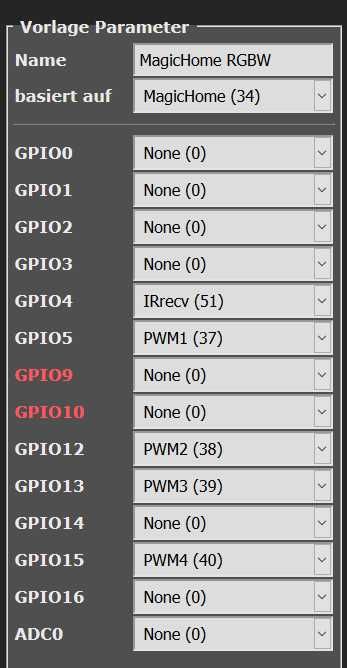

                                    Bei mir siehts so aus, hab mit IR, was aber nicht eingerichtet ist.
                                    Hab GPIO15 auch schon deaktiviert, aber ohne Ergebnis.

                                      Wenn Du ein RGB hast, warum konfigurierst dann noch den 4. PWM für weiß und den IR, wenn eh nicht verwendet?

                                        Weil ich einfach die passende MagicHome-Vorlage in Tasmota verwendet habe. Das die dann doch nicht ganz passend ist ... :man-shrugging:

                                          Ja das ist nur ein "Vorschlag", was da eigentlich zu tun ist steht im WiKi.
