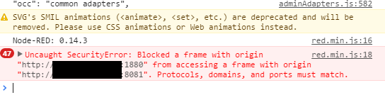

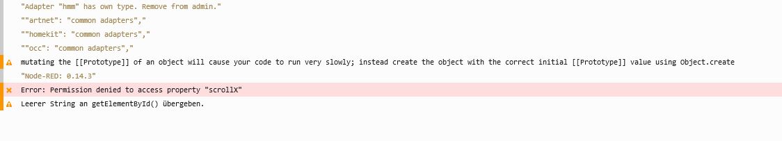

            drsalig
            Das wird in der Browserkonsole als Fehler angezeigt:
            in Firefox:
            in Chrome:

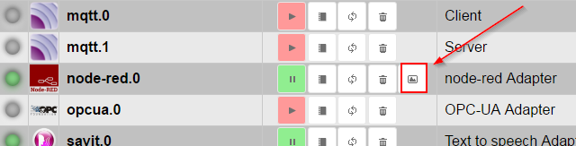

                Bis es geklärt ist, bitte workaround benutzen und http://ip:1880 direkt im Browser aufrufen.
                oder hier klicken:
