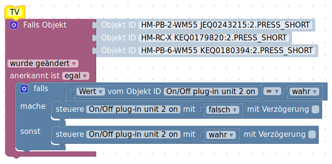

    ich möchte mit 3 HomeMatic Tastern, den Osram Plug der per Conbee II Stick im System ist steuern.
    Anbei mein Skrip was aber leider noch nicht läuft. Mit dem "on" Datenpunkt des Osram Plugs frage ich den Status ab. Ich hoffe das ist richtig?TV-Schaltung.png

      Ädere die Trigger-Bedingung von "wurde geändert" auf "ist wahr".

        Geht leider auch nicht. Ich habe ja den Datenpunkt im Verdacht. Ist der "on" Datenpunkt der Richtige?

          Wird der Zeitstempel bei PRESS_SHORT aktualisiert (Reiter "Objekte"), wenn eine Taste kurz gedrückt wird ?

            Der Zeitstempel wird bei jeder Betätigung aktualisiert.
