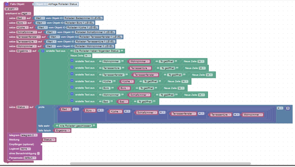

    Hi zusammen,
    ich habe mir mal eine Status Abrage für Telegramm gebastelt.
    Ich hätte gern den Rolladenstatus der einzelnen Rolladen oder halt das alle zu sind.
    Wollte fragen ob man das jetzt eleganter lösen könnte. Habe erst eine Woche Blockly Erfahrung und lerne gerne dazu . Danke schon mal vorweg.
    hier mal meine Logik:

                                                                      <field name="VAR" id="(Az,EA@sr!`rzVGu?.|F" variabletype="">Schlafzimmer</field>
                                                                    </block>
                                                                  </value>
                                                                  <value name="B">
                                                                    <shadow type="math_number" id="9CmV_wZ:%%R+S3P`#]tB">
                                                                      <field name="NUM">1</field>
                                                                    </shadow>
                                                                    <block type="math_arithmetic" id="a~=wFei`_fzKzgAfR^9?">
                                                                      <field name="OP">ADD</field>
                                                                      <value name="A">
                                                                        <shadow type="math_number" id="]x|K^7x-{6:PxE^C^*gz">
                                                                        </shadow>
                                                                        <block type="variables_get" id="%swxnw5_U;@*}a~x,?1h">
                                                                          <field name="VAR" id="t:k!Kj4*1}x3L;EL?w~M" variabletype="">Terrassenfenster</field>
                                                                        </block>
                                                                      </value>
                                                                      <value name="B">
                                                                        <shadow type="math_number" id="}(rSL)sAq,14.+,Z$1}A">
                                                                        </shadow>
                                                                        <block type="math_arithmetic" id="LDvbHI/Mf[7Y%byv+W=P">
                                                                          <value name="A">
                                                                            <shadow type="math_number" id=",n@Q{D2-Mjv=h[3d:UtH">
                                                                            </shadow>
                                                                            <block type="variables_get" id="kDFiT.bWhqy@Xk7_ZcGG">
                                                                              <field name="VAR" id="Z_Ep$*M=S:?wSg0xR06%" variabletype="">Terrassentüre</field>
                                                                            </block>
                                                                          </value>
                                                                          <value name="B">
                                                                            <shadow type="math_number" id="q?M)3Hu1]}5Gd8%gPg,L">
                                                                            </shadow>
                                                                            <block type="variables_get" id="SVp-V?EPs)#JqJ.!(u_z">
                                                                              <field name="VAR" id="A7P;(,!2~)D{_j.9S{|5" variabletype="">Wohnzimmer</field>
                                                                            </block>
                                                                          </value>
                                                                        </block>
                                                                      </value>
                                                                    </block>
                                                                  </value>
                                                                </block>
                                                              </value>
                                                            </block>
                                                          </value>
                                                        </block>
                                                      </value>
                                                    </block>
                                                  </value>
                                                  <value name="B">
                                                    <block type="math_number" id="BU#]G!/Em.9@Xka/3b7E">
                                                      <field name="NUM">0</field>
                                                    </block>
                                                  </value>
                                                </block>
                                              </value>
                                              <value name="THEN">
                                                <block type="text" id="U-a8;L-3l4^FdZUd*|-t">
                                                  <field name="TEXT">Alle Rolladen geschlossen</field>
                                                </block>
                                              </value>
                                              <value name="ELSE">
                                                <block type="variables_get" id="x(qk6K6_)(U(CjPoSzHT">
                                                  <field name="VAR" id="I$6[I?H|;|ltCqwA,NJ/" variabletype="">Ergebnis</field>
                                                </block>
                                              </value>
                                            </block>
                                          </value>
                                          <next>
                                            <block type="telegram" id="!2=*5vBn?GwH?B~ihR+=">
                                              <field name="INSTANCE">.0</field>
                                              <field name="LOG"></field>
                                              <value name="MESSAGE">
                                                <shadow type="text" id="KvgB[XZWSWHg9Z.lChO.">
                                                </shadow>
                                                <block type="variables_get" id="JFT7r_lH/0LP:65P(Rup">
                                                  <field name="VAR" id="Z0$qCIMsw=u(d|-gl8GW" variabletype="">Status</field>
                                                </block>
                                              </value>
                                            </block>
                                          </next>
                                        </block>
                                      </next>
                                    </block>
                                  </next>
                                </block>
                              </next>
                            </block>
                          </next>
                        </block>
                      </next>
                    </block>
                  </next>
                </block>
              </next>
            </block>
          </next>
        </block>
      </statement>

      Hi zusammen,

      Z Offline
      Z Offline
      zgadgeter
      @Alex-0 Hallo, ich moechte gerne dein blockly probieren, verstehe aber nicht ganz was der Datenpunkt "Userdata.0.Baschattung.Abfrage ist? Kannst Du mir das kurz erklaeren? danke.
      445
