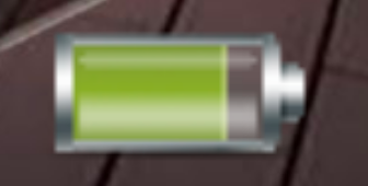

    Hallo, wie kann ich Batteriewerte eines Homematic Produktes in einem Analogmeter/Slider darstellen. Es soll ein Farbverlauf von rot (2.1V) /orange / gelb (3.2V) nach grün dargestellt werden. Mit welchem Adapter wäre das evtl. möglich?
    ∘ MB ASRock J4105M Intel J4105 CPU M-ATX | 16 GB RAM | 480 GB SSD ∘ PROXMOX LCX-Container > IoBroker
    • TG70T TG70
      @TG70
      So in der Art?
      TG70T 1 Antwort Letzte Antwort
        @TG70
        So in der Art?
        TG70T Offline
        TG70T Offline
        TG70
        Forum Testing
        schrieb am zuletzt editiert von TG70
        @Homoran oh ja das sieht schon mal nicht schlecht aus. Mit was hast da das gemacht.
        Vertikal oder Horizontal ist egal - es reicht auch ein einfacher Farbverlauf von rot bis grün
        oder auch nur so nur mit Farbverlauf

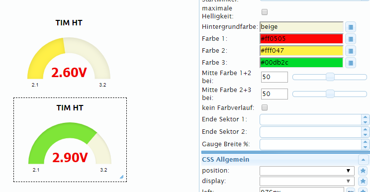

            TG70
            Forum Testing
            Sehr cool - grad hänge ich bei den Faben - sobald ich einen Farbwert eingebe wird, nichts mehr angezeigt?
            • TG70T TG70
              @TG70 Was hast du denn als min und max?
              und du musst den Editor verlassen
                TG70T Offline
                TG70T Offline
                TG70
                Forum Testing
                @Homoran
                2.1 min
                3.2 max
                • TG70T TG70
                  @Homoran
                  2.1 min
                  3.2 max
                  @TG70
                  Hatte gerade noch was editiert.
                  Hast du mal den Editor verlassen?
                    @TG70
                    TG70T Offline
                    TG70T Offline
                    TG70
                    Forum Testing

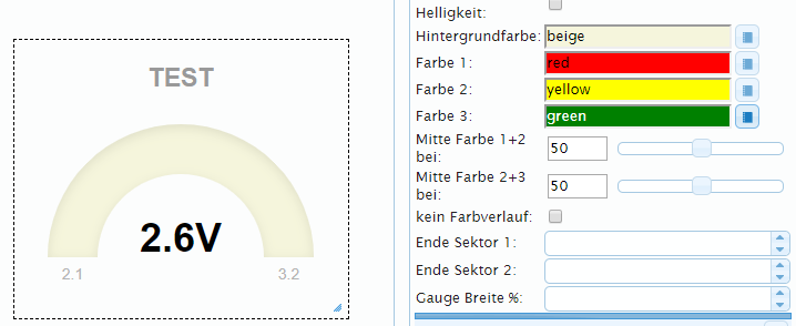

                    @Homoran
                    Ja bin gerade nochmal raus - bleibt aber leer, sobald ich die farben Rechts eingebe (Farbe 1-3)
                    HomoranH TG70T 2 Antworten Letzte Antwort
                    • TG70T TG70
                      @Homoran
                      @TG70
                      Hmmm, habe Widgets da ist "kein Farbverlauf" angehakt und welche wo nicht.
                      Hier mal ein Export mit Farbverlauf
                      [{"tpl":"tplJustgageJustGage","data":{"visibility-cond":"==","visibility-val":1,"balance1":"66","balance2":"33","gestures-offsetX":0,"gestures-offsetY":0,"oid":"rpi2.0.memory.memory_free","min_oid":"0","mid_oid":"003","max_oid":"rpi2.0.memory.memory_total","digits":"0","unit":" MB","valueFontColor":"#f59a32","hideValue":false,"valueFontFamily":"\"Courier New\", Courier, monospace","valueOffsetY":"21","title":"freies RAM","titleOffsetY":"-2","hideMinMax":true,"labelOffsetY":"-4","pointer":true,"pointerMid":false,"pointerColor":"#f72b2b","signals-cond-0":"==","signals-val-0":true,"signals-icon-0":"/vis/signals/lowbattery.png","signals-icon-size-0":0,"signals-blink-0":false,"signals-horz-0":0,"signals-vert-0":0,"signals-hide-edit-0":false,"signals-cond-1":"==","signals-val-1":true,"signals-icon-1":"/vis/signals/lowbattery.png","signals-icon-size-1":0,"signals-blink-1":false,"signals-horz-1":0,"signals-vert-1":0,"signals-hide-edit-1":false,"signals-cond-2":"==","signals-val-2":true,"signals-icon-2":"/vis/signals/lowbattery.png","signals-icon-size-2":0,"signals-blink-2":false,"signals-horz-2":0,"signals-vert-2":0,"signals-hide-edit-2":false,"color1":"#f23107","color2":"#fbba0e","color3":"#25e93b","visibility-groups-action":"hide","is_tdp":"false","factor":"1","lc-type":"last-change","lc-is-interval":true,"lc-is-moment":false,"lc-format":"","lc-position-vert":"top","lc-position-horz":"right","lc-offset-vert":0,"lc-offset-horz":0,"lc-font-size":"12px","lc-font-family":"","lc-font-style":"","lc-bkg-color":"","lc-color":"","lc-border-width":"0","lc-border-style":"","lc-border-color":"","lc-border-radius":10,"lc-zindex":0},"style":{"left":"654px","top":"547px","background-color":"#f5d8c2","border-radius":"125px","width":"120px","height":"120px","border-width":"5px","border-style":"solid","border-color":"#fd2626","z-index":"5"},"widgetSet":"justgage"}]
                      • TG70T TG70
                        @Homoran
                        TG70T Offline
                        TG70T Offline
                        TG70
                        Forum Testing
                        Merci Homoran - habe es geschafft. Danke für deinen Tipp

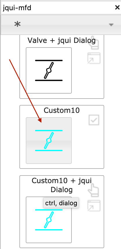

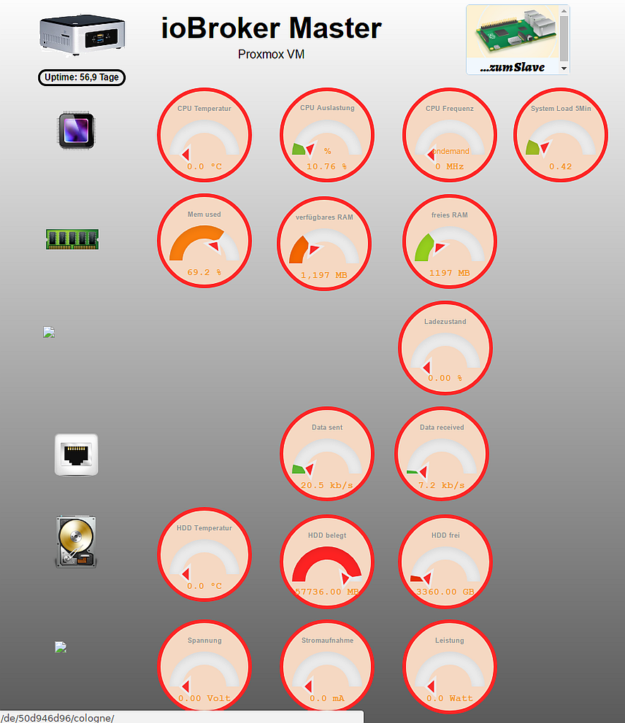

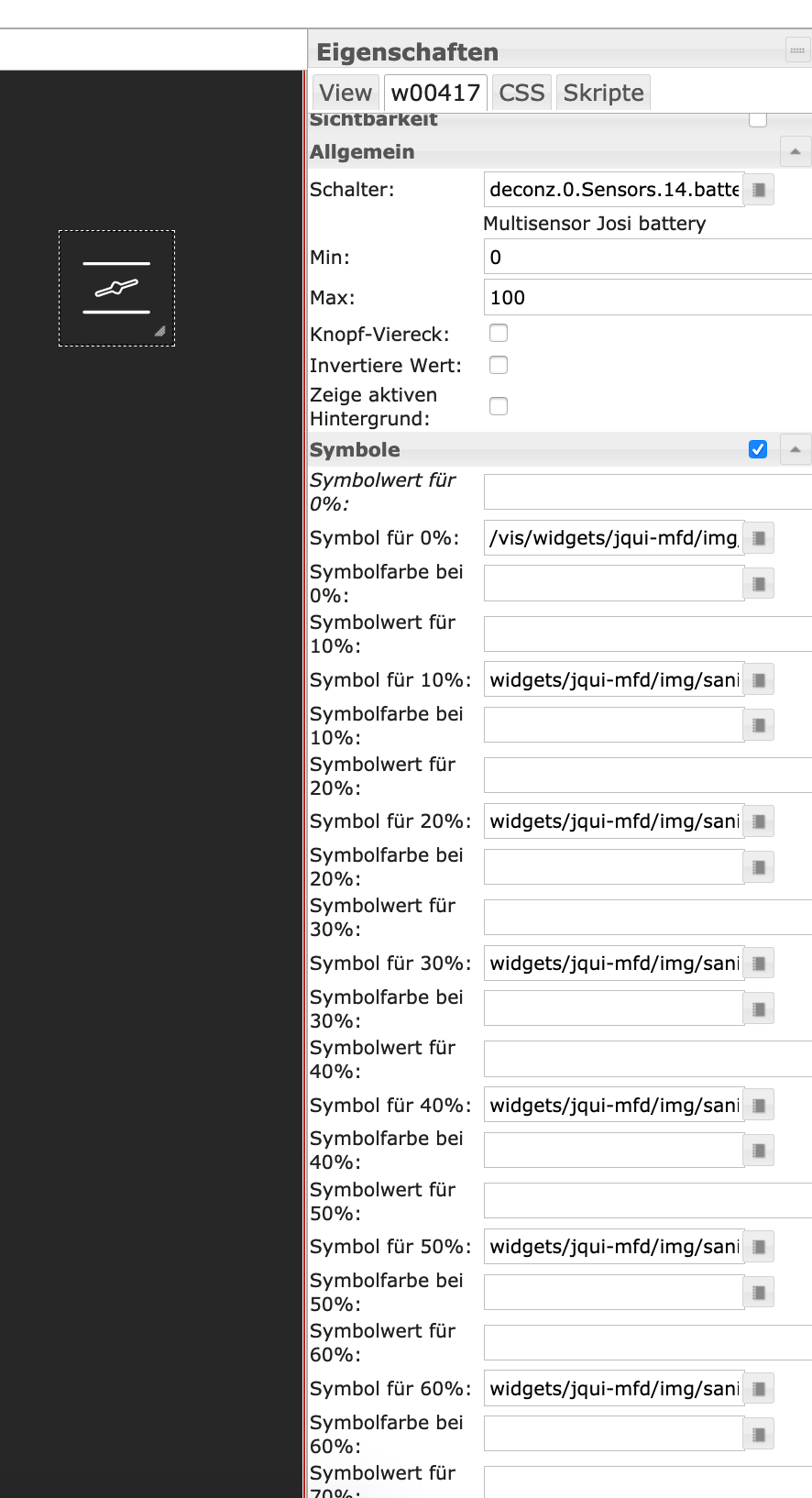

                          @TG70 sagte in Batterieanzeige mit Analogmeter:
                          Ist das der einzige Adapter der das kann?
                          ich verwende z. B. das jqui-mfd Widget.
                          Hier kannst du mit Symbolen oder Farben den Zustand anzeigen lassen.
                          So sieht es bei mir aus.

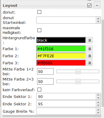

                                      K Offline
                                      K Offline
                                      Kuddel
                                      @TG70 bin auch gerade am rumspielen mit dem Widget.
                                      Ich möchte die RAM Auslastung in % anzeigen.
                                      Eigentlich soll bis 89% die Farbe noch grün sein. Was habe ich falsch gemacht ?
                                      Und was genau bedeutet "Mitte Farbe 1+2 bei:" ?
                                      • K Kuddel
                                        @Kuddel sagte in Batterieanzeige mit Analogmeter:
                                        Du hast Farbverlauf nicht deaktiviert.
                                        Wenn du harte Sprünge haben willst musst du die Checkbox aktivieren.
                                        Wenn du etwas anderes meinst, hilf mir mal auf die Sprünge!
                                        K 1 Antwort Letzte Antwort
                                          K Offline
                                          K Offline
                                          Kuddel
                                          @Homoran danke, der Farbverlauf war der Fehler
