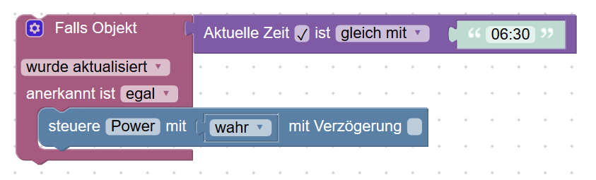

    ich probiere meine ersten Schritte mit Blockly und scheitere bereits bei o.g. einfachen Aufgabe ...
    Die Instanz des ONKYO Adapter ist grün, ich kann POWER mit true/false unter den Objekten schalten.
    Dieser Ansatz ...
    ... funktioniert dann aber nicht.
    Was mache ich falsch ?!

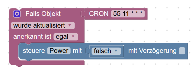

        @Homoran
        ... ich habe gerade jetzt (Receiver war an) das ...
        ... probiert.
        Geht auch nicht.

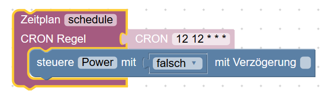

          @RaspiUser
          Als Trigger einen CRON-Baustein nehmen und dort die Zeit als 30 6 * * * eintragen
          @RaspiUser sagte in ONKYO Receiver zum Aufstehen einschalten:
          Fast!
          @Homoran sagte in ONKYO Receiver zum Aufstehen einschalten:
          Du hast nach wie vor den FALLS-Trigger.
          Sieh mal unter Trigger und nehme den Zeitplan- (deutsches Wort für CRON) Triggerbaustein ANSTELLE des FALLS
          ioBroker freut sich über eine Spende für das Forum. Benutzt dazu den Spendenbutton im Header. Danke!
          RaspiUserR 1 Antwort Letzte Antwort

            @Homoran
            ... hat funktioniert, Danke.
              so verkehrt nicht ... oder ?
              ich bin mir da nicht ganz sicher, aber ich denke dass der "aktuelle Zeit"-Baustein bei falls nicht genommen werden kann.
              Dort sollen nur Geräte abgefragt werden
