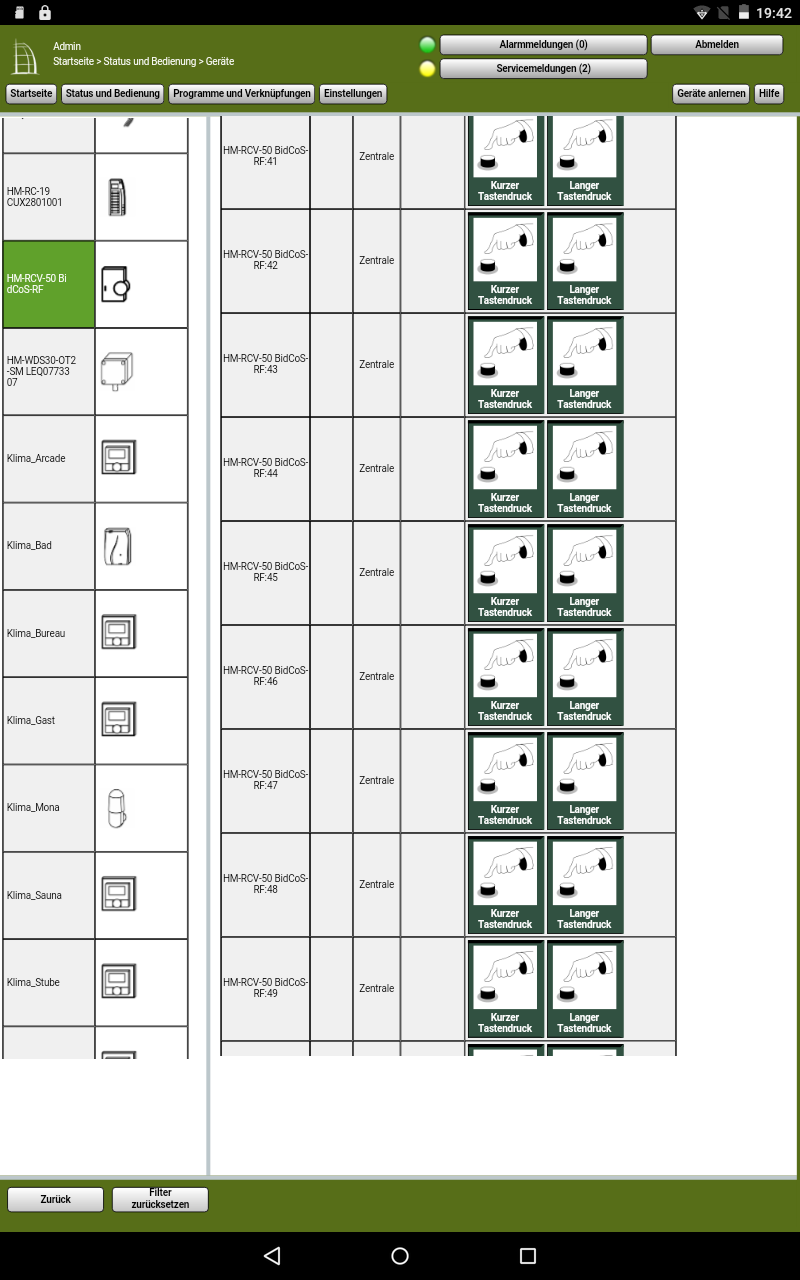

          Die virtuellen Tasten findest du hier:
          Rainer

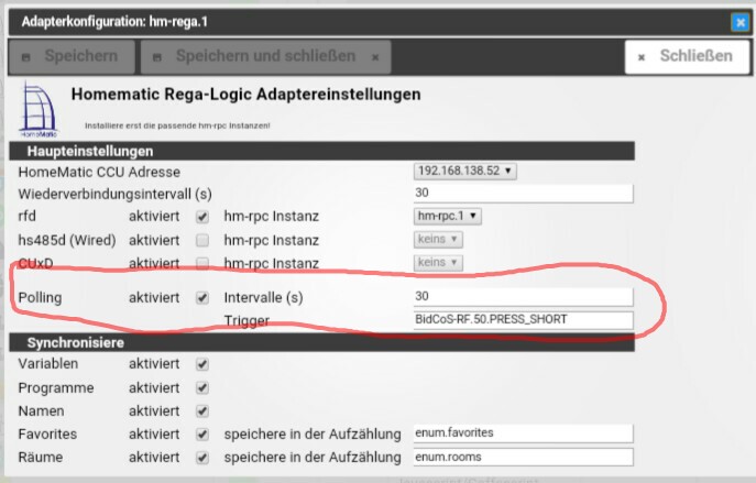

          • HomoranH Offline
            HomoranH Offline
            Und hier kannst du das Polling Intervall und die virtuelle Taste aussuchen, wenn bei dir die 50 schon besetzt sein sollte:
            Rainer
