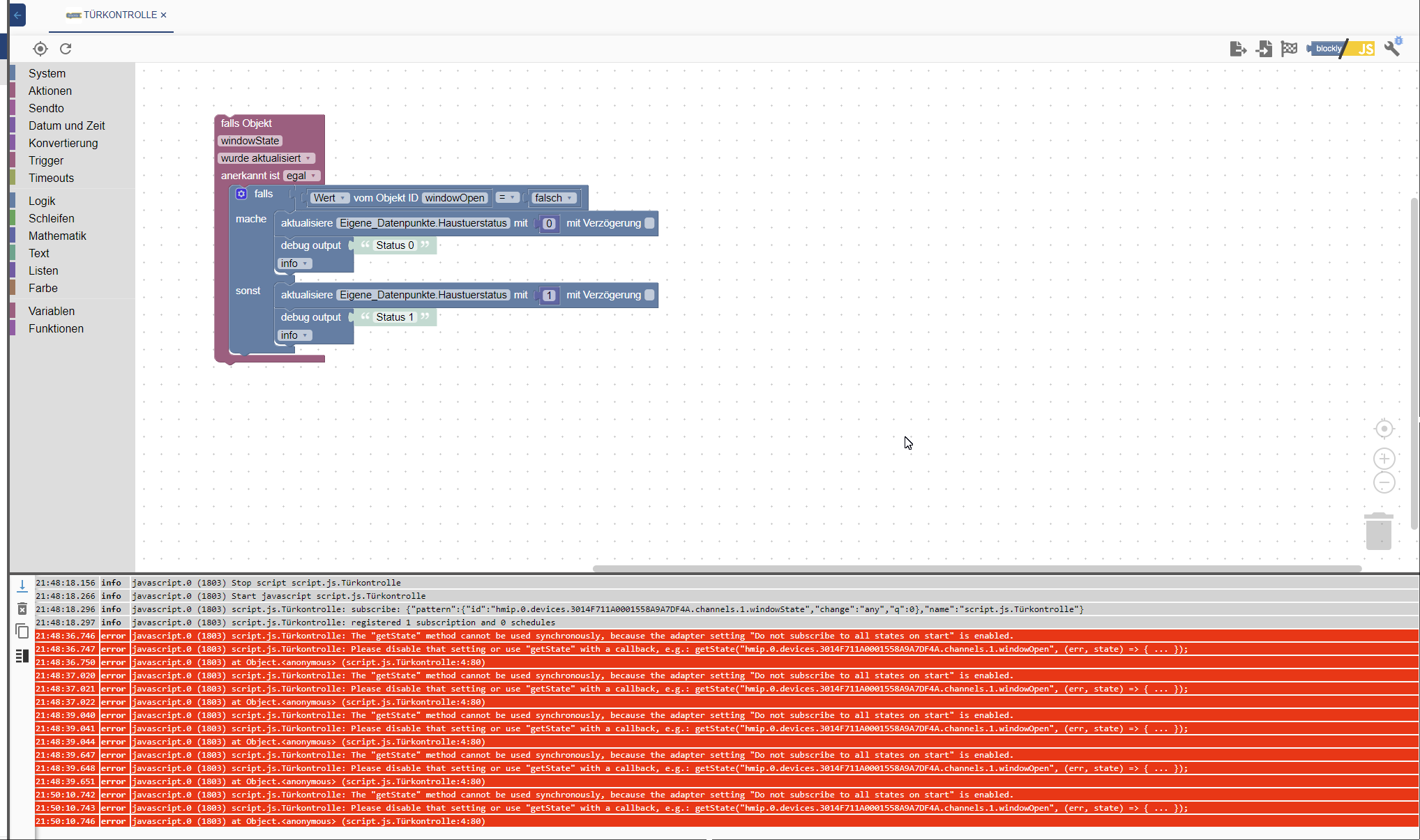

    Hallo zusammen, als absoluter Neuling habe ich folgendes Problem:
    Ich möchte den Status der Haustür abfragen (Magnetkontakt) und einen Datenpunkt danach definieren.
    Tür zu, Datenpunkt hat Wert 0
    Tür aus, Datenpunkt hat Wert 1
    Tür länger als 2 min auf, Datenpunkt hat Wert 3
    Mit diesen Datenpunkt möchte ich Meldungen und Benachrichtigungen definieren.
    Leider ändert sich der Datenpunkt nicht, wenn der Türkontakt sich ändert.
    Was ist mein Fehler?

      @Haifisch_777 sagte:
      Entferne den Haken bei "Nicht alle Zustände beim Start abonnieren" in der Konfiguration der Javascript-Instanz.

        Vielen Dank an paul53, es klappt jetzt!
        3 Nächte umsonst um die Ohren geschlagen.
        Muss der haken immer entfernt werde?
        • H Haifisch_777
          Ja, wenn getState(id) ohne Callback verwendet werden soll, also generell für Blockly.
