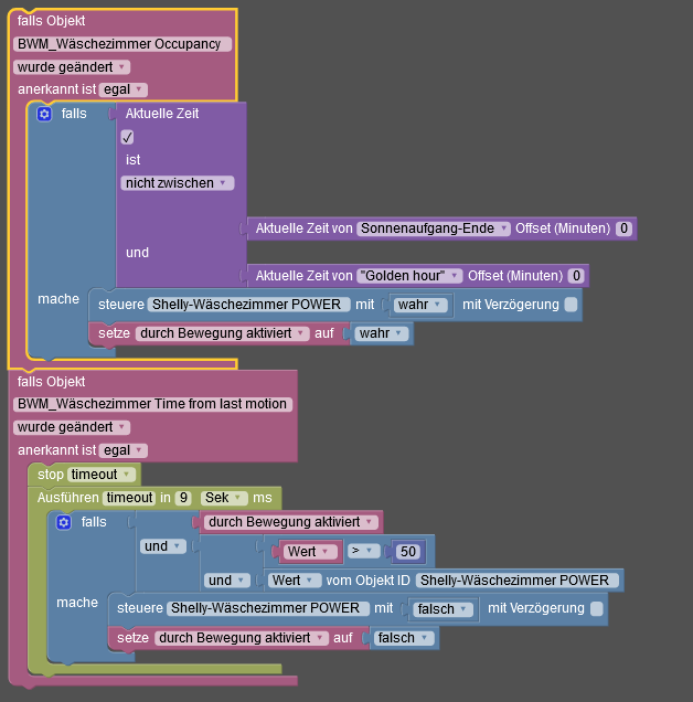

      Das ist recht einfach und kann mit ner Variablen abgefangen werden, die gesetzt wird, wenn per Bewegung eingeschaltet wurde. Nicht nicht mit Bewegung eingeschaltet wurde, dann soll auch nach Ablauf der Zeit nicht ausgeschaltet werden.
      Hab so was bei mir laufen, hier mal mein Blockly als Denkanstoß und die Abfrage ob die Lampe an ist zum Anschalten ist auch überflüssig, da sie egal wie sie steh, danach an sein wird.

        @futurelook ich würde eine Variable, besser einen Datenpunkt zur Hilfe nehmen.
        Wenn am Schalter eingeschalten wurde, setze den Datenpunkt auf "true" bzw. beim Ausschalten auf "false".
        Diesen Datenpunkt nimmst du dann als Zusatzbedingung in dein Script auf.

          Den Schalter kannst so nicht in eine Variable schreiben, da der ja immer schaltet, die Bewegung schon☺

              Weil? Den aktuellen Trigger (wer war der Letzte der eingeschalten hat?) der Lampe kann ich m.M. nach schon verwerten, zumindest mache ich dies in einer ähnlichen Kombination seit Jahren mit einem HM-"Script" bei mir. Ist aber auch egal, Haptsache .....

                Kommt auf die Komination an. Bei mir Shelly schaltet Lampe direkt geht das eben nicht, da der Shelly immer geschaltet wird. Da kannst dann nur auf die Bewegung reagieren die dann den Shelly schaltet.
                Ein BWM ist in der Regel immer ein sekundärer Schalter und wenn man sich angewöhnt den zu verwenden, geht das eben immer.
