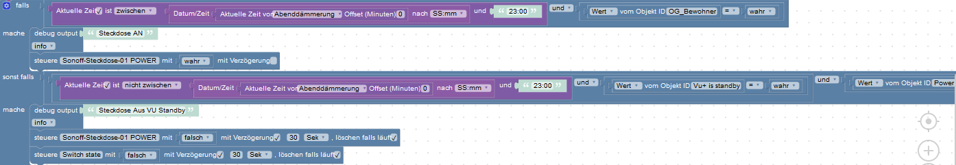

    Ein frohes neues Jahr wünsche ich noch allen. Nun zu meiner Frage:
    Ich habe folgendes Blockly:
    Hier die Ausgabe aus dem LOG:
    2020-01-02 23:01:00.002 - info: javascript.0 script.js.Automatiken.Weihnachtsbeleuchtung: getAstroDate(pattern=dusk, date=Thu Jan 02 2020 23:01:00 GMT+0100 (CET)) => Thu Jan 02 2020 16:59:30 GMT+0100 (CET)
    2020-01-02 23:01:00.002 - info: javascript.0 script.js.Automatiken.Weihnachtsbeleuchtung: getState(id=vuplus.0.VuPlus.STANDBY, timerId=undefined) => {"val":false,"ack":true,"ts":1578002454008,"q":0,"from":"system.adapter.vuplus.0","user":"system.user.admin","lc":1577996737313}
    2020-01-02 23:01:00.002 - info: javascript.0 script.js.Automatiken.Weihnachtsbeleuchtung: getState(id=javascript.0.scriptEnabled.Anwesenheit.OG_Bewohner, timerId=undefined) => {"val":true,"ack":false,"ts":1577988991360,"q":0,"from":"system.adapter.javascript.0","user":"system.user.admin","lc":1577963723082}
    2020-01-02 23:01:00.005 - info: javascript.0 script.js.Automatiken.Weihnachtsbeleuchtung: getAstroDate(pattern=dusk, date=Thu Jan 02 2020 23:01:00 GMT+0100 (CET)) => Thu Jan 02 2020 16:59:30 GMT+0100 (CET)
    2020-01-02 23:01:00.006 - info: javascript.0 script.js.Automatiken.Weihnachtsbeleuchtung: getAstroDate(pattern=dusk, date=Thu Jan 02 2020 23:01:00 GMT+0100 (CET)) => Thu Jan 02 2020 16:59:30 GMT+0100 (CET)
    2020-01-02 23:01:00.006 - info: javascript.0 script.js.Automatiken.Weihnachtsbeleuchtung: getState(id=vuplus.0.VuPlus.STANDBY, timerId=undefined) => {"val":false,"ack":true,"ts":1578002454008,"q":0,"from":"system.adapter.vuplus.0","user":"system.user.admin","lc":1577996737313}
    2020-01-02 23:01:00.006 - info: javascript.0 script.js.Automatiken.Weihnachtsbeleuchtung: getState(id=yamaha.0.power, timerId=undefined) => {"val":true,"ack":true,"ts":1577996662608,"q":0,"from":"system.adapter.yamaha.0","user":"system.user.admin","lc":1577996662608}
    2020-01-02 23:01:00.006 - info: javascript.0 script.js.Automatiken.Weihnachtsbeleuchtung: Steckdose Aus VU Standby
    Was ich nun nicht verstehe ist, warum die Steckdose ausgeschaltet wird. Denn lt. LOG ist die "sonst falls" Logik nicht gegeben, da die VU nicht im Standby ist und der Yamaha Verstärker noch eingeschaltet ist (Power = true)
    Die "sonst falls" Logik sollte ja erst greifen, wenn die VU im Standby ist und der Verstärker ausgeschaltet ist. Der Astro Bereich ist ja "true" da die Zeit außerhalb "Abenddämmerung" und "23:00" ist.
    Das ganze steckt in einer Funktion und wird mehrmals aufgerufen:
    Der Fehler tritt nur auf wenn der Zeitplan ausgeführt wird.
    Evtl. kann mir jemand weiterhelfen? Mein Dank im vorraus.
