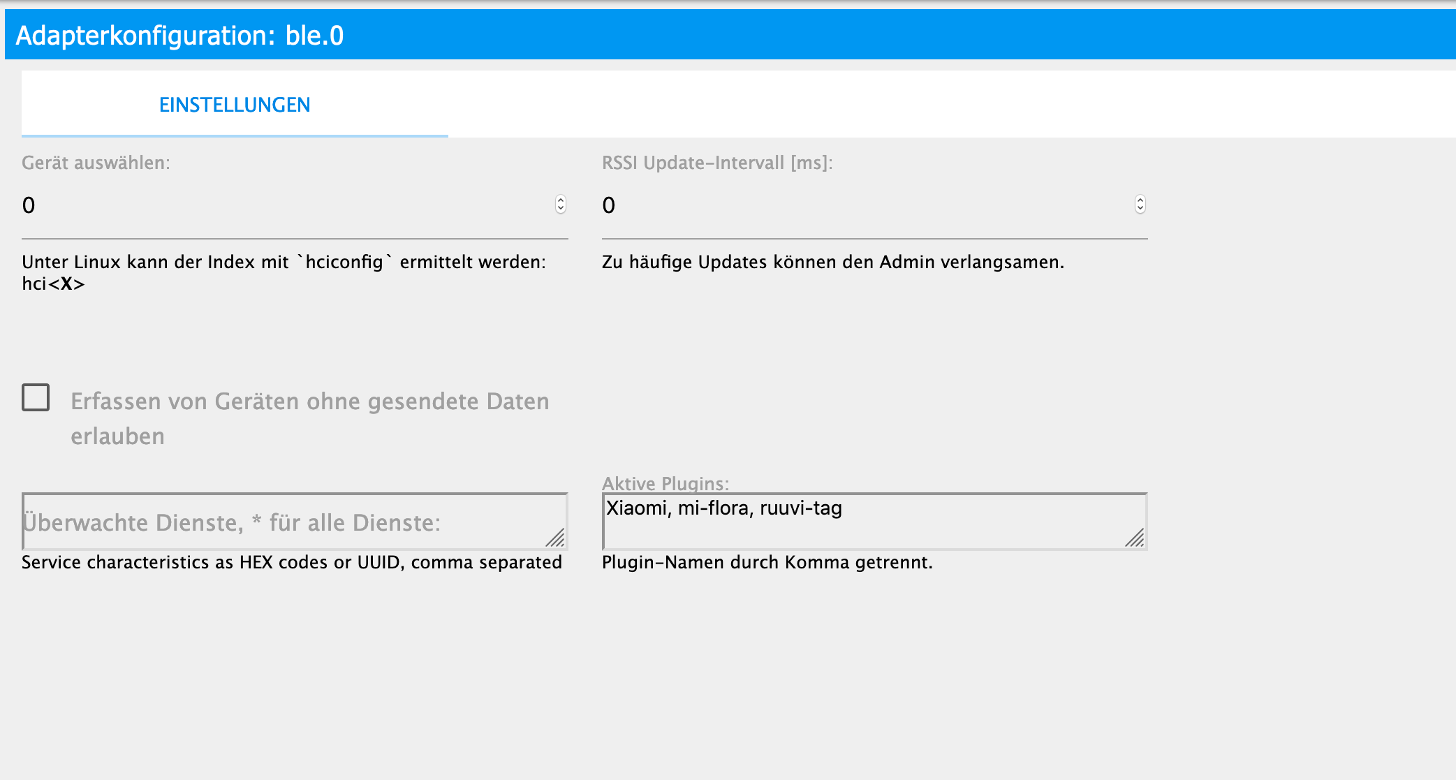

                        @FlUtZ 30... heißt keine Daten. Wegen den ganzen unknowns mal in die Optionen schauen, da gibts einen Haken für

                          @AlCalzone ich denke du meinst den Haken bei "Erfassen von Geräten ohne gesendete Daten erlauben". Der ist bei mir schon inaktiv.
                          AlCalzoneA 1 Reply Last reply
                          • F FlUtZ
                            AlCalzoneA Offline
                            AlCalzoneA Offline
                            AlCalzone
                            wrote on last edited by AlCalzone
                            #67
                            @FlUtZ Hmm dann muss ich nochmal schauen, wo die herkommen.
                            Am besten löschst du jetzt mal das Gerät in der Objekte-Liste, solange es noch geht.

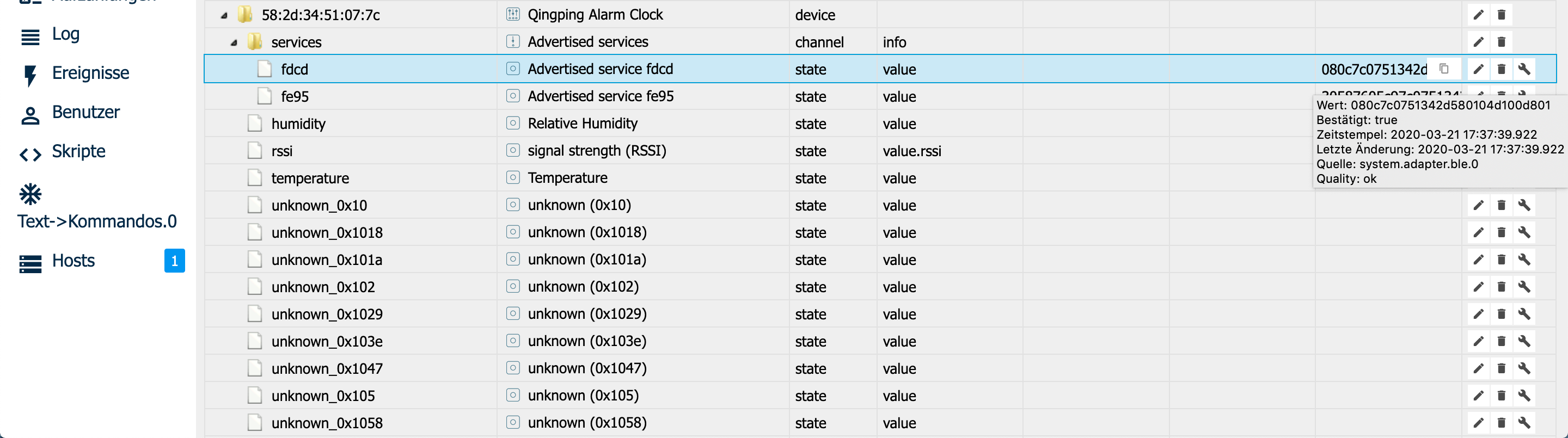

                            Und schick mir bitte mal den Wert hinter fcdc.
                            1 Reply Last reply
                            • F Offline
                              F Offline
                              FlUtZ
                              #68
                              @AlCalzone
                              In Klartext: 080c7c0751342d580104d100d801
