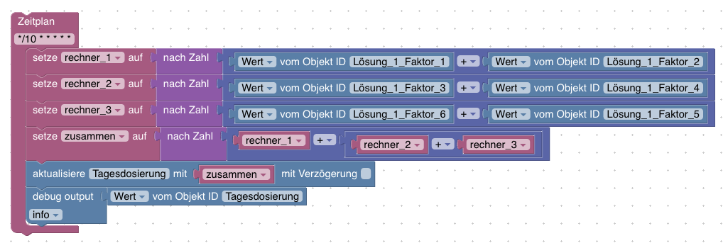

    Für dich @paul53 vermutlich mal wieder ein klax!? Vielleicht kannst du mir bei meiner Blocklyschwäche etwas nachhelfen !?
    Ich werde noch verrückt!
    Ich bekomme es einfach nihct hin mehrere Datenpunkte in einem Blockly zu addieren und dann in einen neuen Datenpunkt zu schreiben.
    Ich habe 6 Datenpunkte die zusammen addiert werden sollen.
    Die dann in einen neuen Datenpunkt geschrieben werden sollen.
    Ich weiß nicht was ich falsch mache.
    Der Wert soll alle 60 min. aktualisiert werden. ( zum testen auf 10 sek. gestellt)
    monentan steht in den sechs zu addierenden Datenpunkten jeweils 2 ml drin
    sind bei mir 2 x 6 = 12 ml
    wenn ich das per rechnung addiere kommen da 30 ml raus. wenn ich die variablen raus nehme kommt noch mehr raus.
    Das habe ich bis jetzt:

      @Aphofis
      Wenn die Datenpunkte keine Zahlen enthalten, muss die Wandlung nach Zahl für jeden Wert erfolgen. Du verkettest erst 2 Strings und wandelst dann das Ergebnis in eine Zahl, was keine Addition ist.
      AphofisA 1 Antwort Letzte Antwort
        @Aphofis

        Dei Datenpunkte sind als Zahl deklariert.
        wie werden denn dann die datenpunkte zusammengerechnet wenn nicht addieren?
        Da macht die steuerung dann 822 ml draus.

          @Aphofis sagte in:
          Das bedeutet nicht, dass sie auch wirklich eine Zahl enthalten. Prüfe es durch
          debug output Typ von Wert von Objekt ...

              @Aphofis sagte):
              So ???
              Nein, für jeden Ursprungswert, der addiert werden soll.

                  @Aphofis sagte:
                  javascript.0 2020-01-02 12:20:50.008 info (865) script.js.Dosierpumpen.Lösung_1.Tagesdosierung_Lösung_1: number
                  Bei allen 6 Werten ist die Ausgabe: number ? Dann ist die Wandlung nach Zahl überflüssig und die Berechnung muss stimmen.

                      @Aphofis sagte:
                      im LOG eine Fehlermeldung:
                      Dann ist mind. ein Ursprungswert keine Zahl, sondern ein String. Hast Du alle 6 Werte mit "Typ von" geprüft ?

                        in einem Datenpunkt war noch ein Standardwert drin von 3 ml der da nix verloren hat! hab ich raus gelöscht.
                        Doch die Steuerung rechnet immer noch 822 ml aus.
                        Alle Datenpunkte geprüft, sind alle als Zahl erstellt und auch nix drin was da nix zu suchen hat.
                        Bis auf die Datenpunkt Namen ist im RAW auch nix auffällig! Sehen auch alle gleich aus.

                          @Aphofis sagte in simples addieren mehrerer Datenpunkte:
                          Das hat nichts zu bedeuten, da man so nicht sieht, ob der Wert als Zahl oder als String enthalten ist. Nur die Prüfung mit "Typ von" zeigt, was tatsächlich enthalten ist. Zur Sicherheit solltes Du auf alle 6 Werte die Wandlung "nach Zahl" ausführen.

                              Also das einsetzen bei allen 6 Datenpunkten ergab das erwünschte Ergebnis.!
                              Vielen Dank
