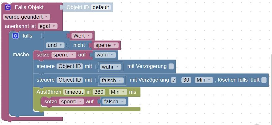

    ich bin gerade dabei meine Kellerlüftung mit Blocky zu automatisieren und komme einfach sind weiter (kenne mich auch noch nicht besonders aus)
    Ich habe über 2 Temperaturfühler die innen und außen die absolute Luftfeuchte berechnen und lasse auf Grund des Unterschiedes (ab 2 Differenz) einen
    angelegten Datenpunkt auf True und bei unter 1,5 Differenz auf False schalten.
    Daraufhin öffnet sich ein automatisches Kellerfenster.
    Nun möchte ich dazu auf der anderen Seite vom Keller noch einen Ventilator dazuschalten. Dieser soll ebenfalls wenn Kellerfenster auf = 30 Minuten mitlaufen und dann wieder ausgehen.
    Und jetzt kommt mein Problem. Ich möchte gerne, dass der Lüfter dann für eine Zeit X nicht wieder anläuft (auch wenn Lüftungsempfehlung weiterhin auf True und Fenster noch offen.
    Kann man das irgenwie machen?
    Grüße
    Flo

      @FloJo sagte:
      <xml xmlns="http://www.w3.org/1999/xhtml">
       <variables>
         <variable type="" id="l;2$H%vIhD$mH,+ucfMI">sperre</variable>
         <variable type="undefined" id="timeout">timeout</variable>
       </variables>
       <block type="on_ext" id="|xDt[_`rE@[qAK$1$_-~" x="-213" y="-88">
         <mutation items="1"></mutation>
         <value name="OID0">
           <shadow type="field_oid" id="tQ`c-EZan%F`/;ZB)IW1">
           </shadow>
         </value>
         <statement name="STATEMENT">
           <block type="controls_if" id="C%;!^UAX+I,;;~4i~Fq[">
             <value name="IF0">
               <block type="logic_operation" id="Z%pR.f655j!TaFZ`w6`R" inline="false">
                 <field name="OP">AND</field>
                 <value name="A">
                   <block type="on_source" id="l_@S{YfZ.}WEG9(yc(.y">
                   </block>
                 </value>
                 <value name="B">
                   <block type="logic_negate" id="8^j/Q#-r?*nS{gQc~k8Z">
                     <value name="BOOL">
                       <block type="variables_get" id="UAz}%ixAa5-n@IXNV#.H">
                         <field name="VAR" id="l;2$H%vIhD$mH,+ucfMI" variabletype="">sperre</field>
                       </block>
                     </value>
                   </block>
                 </value>
               </block>
             </value>
             <statement name="DO0">
               <block type="variables_set" id="_@izukQ,L-2QdpZeZ|0P">
                 <value name="VALUE">
                   <block type="logic_boolean" id="{0h(uUBk!C!zDyUiY):y">
                   </block>
                 </value>
                 <next>
                   <block type="control" id="]7i0R(RyAa)yQX]J+^@T">
                     <mutation delay_input="false"></mutation>
                       <block type="logic_boolean" id="T-cDu~{oh8U,7*Yynb_.">
                       </block>
                     </value>
                     <next>
                       <block type="control" id="5v3v8Ba71p)$3:]Tg]PN">
                         <mutation delay_input="true"></mutation>
                         <field name="DELAY_MS">30</field>
                         <field name="UNIT">min</field>
                           <block type="logic_boolean" id="NJ+4u555i|1:XWUdMVBi">
                           </block>
                         </value>
                         <next>
                           <block type="timeouts_settimeout" id="5a/KYjV=V+CK$P53B)iM">
                             <field name="DELAY">360</field>
                               <block type="variables_set" id="6S%Dp3nd+Bz9SO933nq-">
                                   <block type="logic_boolean" id="Oa3[w1^`XBTIS~9O_!)t">
                                   </block>
                                 </value>
                               </block>
                             </statement>
                           </block>
                         </next>
                       </block>
                     </next>
                   </block>
                 </next>
               </block>
             </statement>
           </block>
         </statement>
       </block>
      </xml>
      • F Offline
        F Offline
        FloJo
        Wow, dass ging ja schnell. Vielen Dank, dass teste ich gleich mal.

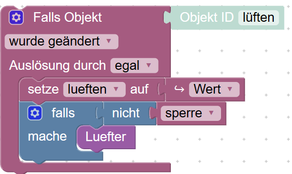

          @FloJo
          Soll der Lüfter nach 6 Stunden wieder laufen, wenn die Lüftungsempfehlung zu diesem Zeitpunkt aktiv ist, muss man es etwas anders machen.
           <variables>
             <variable type="" id="j!1iUYk,!Pom)Z,$5rj8">lueften</variable>
           </variables>
           <block type="procedures_defnoreturn" id="|PBOZE_dJ699DAiarz(F" x="-213" y="-87">
             <field name="NAME">Luefter</field>
             <statement name="STACK">
               <block type="controls_if" id="[_sXWX=OlT6f|-yz;F8c">
                 <value name="IF0">
                   <block type="variables_get" id="744BSt?St4N2A~CjbiUj">
                     <field name="VAR" id="j!1iUYk,!Pom)Z,$5rj8" variabletype="">lueften</field>
                   </block>
                 </value>
                       </block>
                     </value>
                     <next>
                           </block>
                         </value>
                         <next>
                               </block>
                             </value>
                             <next>
                                       </block>
                                     </value>
                                     <next>
                                       <block type="procedures_callnoreturn" id="}5=oI1b]Y?KTu!Zf=Xxr">
                                         <mutation name="Luefter"></mutation>
                                       </block>
                                     </next>
                                   </block>
                                 </statement>
                               </block>
                             </next>
                           </block>
                         </next>
                       </block>
                     </next>
                   </block>
                 </statement>
               </block>
             </statement>
           </block>
           <block type="on_ext" id="|xDt[_`rE@[qAK$1$_-~" x="-212" y="212">
             <value name="OID0">
               </shadow>
             </value>
               <block type="variables_set" id="_UkUgMTPze`]#}WK*?)R">
                   </block>
                 </value>
                 <next>
                     <value name="IF0">
                         <value name="BOOL">
                           </block>
                         </value>
                       </block>
                     </value>
                       <block type="procedures_callnoreturn" id="f9W%G~k(Z*(lP(s*tCgu">
                       </block>
                     </statement>
                   </block>
                 </next>
               </block>
             </statement>
           </block>
          </xml>

            Genau, ich möchte nach erfolgter Lüftung eine Zwangspause von 6 Stunden und danach soll der Datenpunkt Lüftungsempfehlung wieder neu geprüft werden. Wenn dann noch True wird erneut für 30 Minuten gelüftet und wenn false bleibt der Lüfter aus.
            • F FloJo
              @FloJo sagte:
              Dann sollte die 2. Version passen.
              W 1 Antwort Letzte Antwort

                ich weiß, dass Thema hier ist uralt, allerdings bin ich bei der Suche nach einem Lösungsvorschlag für etwas ähnliches, auf dieses Thema gestoßen und Antworte, bzw stelle meine Frage, darum auch hier drauf.
                Ich bin noch ganz frisch in blockly und kenne noch lange nicht alle Funktionen.
                Das was Du hier vorgeschlagen hast, kann ich darum leider nicht ganz nachvollziehen, also was wird wann warum gemacht.
                Da ich blockly versuche zu lernen, wäre es super Nett, wenn Du, oder auch jemand anderes, mir dein kleines Skript genauer erklären könntest.
                Speziell geht es mir um die Punkte "Funktionen Luefter" und "setze lueften auf Wert".
                Den Rest habe ich glaube ich verstanden bzw kann es nachvollziehen und die gewünschte Funktion funktioniert auch.
                Schonmal vielen Dank im Voraus und VG

                  @woupi sagte: "setze lueften auf Wert".
                  lueften ist eine selbst erstellte globale Variable, die in der Funktion Luefter ausgewertet wird. Die Funktion Luefter wird nach 6 Stunden erneut aufgerufen und dabei die Variable `lueften' geprüft.

                    Ok, danke erstmal für die rasche Antwort.
                    Das hatte ich mir so allerdings auch schon vorgestellt, nur auf welchen Wert?
                    Also wo kommt jetzt genau ein Wert her?

                      @woupi sagte: auf welchen Wert?
                      Wert (unter "Trigger", damals noch ohne Pfeil) enthält den Wert des Trigger-Datenpunktes: Lüftungsanforderung.
                        @FloJo
                                 </block>
                               </value>
                                     </block>
                                   </value>
                                   <next>
                                         </block>
                                       </value>
                                       <next>
                                             </block>
                                           </value>
                                           <next>
                                                     </block>
                                                   </value>
                                                   <next>
                                                     </block>
                                                   </next>
                                                 </block>
                                               </statement>
                                             </block>
                                           </next>
                                         </block>
                                       </next>
                                     </block>
                                   </next>
                                 </block>
                               </statement>
                             </block>
                           </statement>
                         </block>
                           <value name="OID0">
                             </shadow>
                           </value>
                                 </block>
                               </value>
                               <next>
                                   <value name="IF0">
                                       <value name="BOOL">
                                         </block>
                                       </value>
                                     </block>
                                   </value>
                                     </block>
                                   </statement>
                                 </block>
                               </next>
                             </block>
                           </statement>
                         </block>
                        </xml>
                        W Offline
                        W Offline
                        woupi
                        schrieb am zuletzt editiert von woupi
                        @paul53 sagte in Lüftung nach Einschalten für 6 Std. Zwangspause:
                        Habe ich das richtig verstanden, dass "Wert" den Wert des Trigger-Datenpunkt: default , enthält?
                        Den Datenpunkt "Lüftungsanforderung" gibt es nicht, darum frage ich so doof.
                        NUC10i3, Proxmox, VM Ubuntu iobroker, lxc ubuntu influxdb, grafana, lxc ubuntu SAE, lxc ubuntu MotionEye, WP Panasonic Jeisha 5kW mit Heishamon, Shelly 2.5 und 2pm Rolladensteuerung, OpenWB Wallbox
                        • W woupi
                          @woupi sagte: "Wert" den Wert des Trigger-Datenpunkt: default , enthält?
                          "default" ist kein Datenpunkt! Es muss ein Datenpunkt zur "Lüftungsanforderung" zugewiesen werden.
                          @flojo sagte in Lüftung nach Einschalten für 6 Std. Zwangspause:
                          absolute Luftfeuchte berechnen und lasse auf Grund des Unterschiedes (ab 2 Differenz) einen angelegten Datenpunkt auf True und bei unter 1,5 Differenz auf False schalten.
                          Wenn man so ein altes Thema kapert, sollte man es schon richtig lesen.
                          W 2 Antworten Letzte Antwort
                            W Offline
                            W Offline
                            woupi
                            sorry, war missverständlich von mir ausgedrückt.
                            An die Stelle, wo jetzt Default steht, muss natürlich ein Datenpunkt, wie auch immer der heißen mag, und dessen Wert wird dann gesetzt.
                            Bei mir heißt der Datenpunkt jetzt "lüften".
                              W Offline
                              W Offline
                              woupi
                              Da hast Du natürlich vollkommen recht, warum auch immer ich das ganz oben übersehen habe, mein Fehler, sorry.
