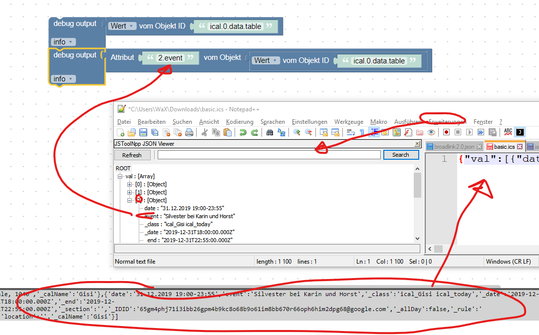

                Falls das wer auch mit blockly lösen möchte.
                Einfachster weg: Mit einem DEBUG baustein, das JSON Objekt in den Log ausgeben.
                Den Output kopieren und in Notepad++ einfügen und dort die Plugins JSTools runterladen.
                Unter Erweiterungen JSTools den JSON Viewer aktivieren und schon seht ihr die Objektstruktur und könnt gut scripten und debuggen.
                In Folge einzelne Attribute mit mit dem Block mit Attribut abfragen.
                Ich habe so meine Busabfahrtszeiten abfragen via Alexa gelöst und lasse mir jeden Tag meine Google Termine vorlesen.
