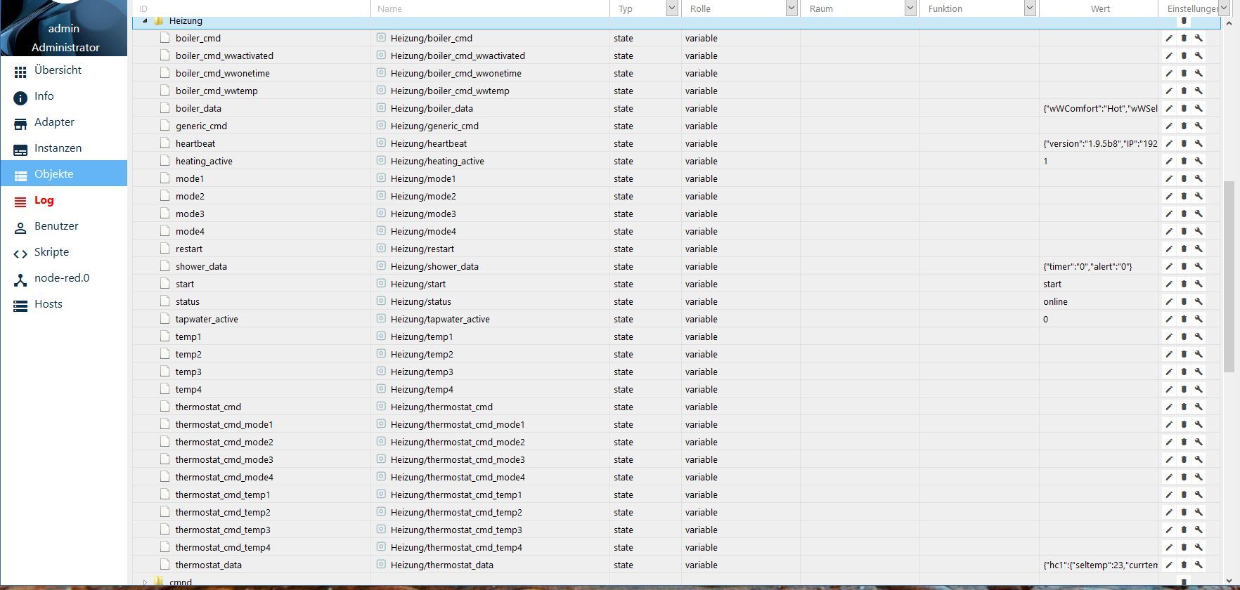

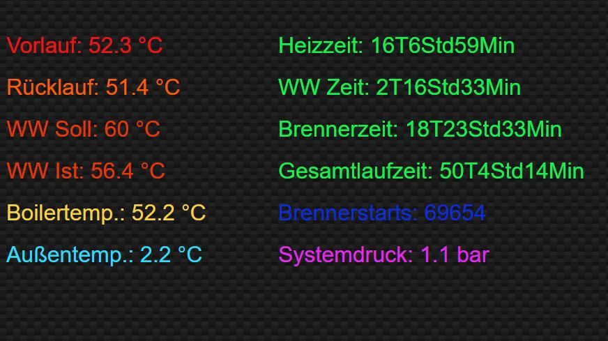

                @SirMiker Du kannst damit ein paar Funktionen in der Heizung steuern. Aber überwiegend auslesen.
                Bei mir ist es so gelöst das meine Heizung über ein intelligentes Thermostat ihre Grundeinstellung erhält. Also Heizkreise, Hysteresekurve und sonstige Sachen. Über den Adapter greife ich mir die Sachen für meine VIS und für die Statistik ab.
                Das ist mal ein Wert der kommt:
                {"wWComfort":"Hot","wWSelTemp":60,"wWDesinfectionTemp":70,"selFlowTemp":60,"selBurnPow":100,"curBurnPow":0,"pumpMod":55,"wWCircPump":0,"outdoorTemp":2.2,"wWCurTmp":56.4,"wWCurFlow":0,"curFlowTemp":52.3,"retTemp":51.4,"switchTemp":0,"sysPress":1.1,"boilTemp":52.2,"wWActivated":"on","wWOnetime":"off","burnGas":"off","flameCurr":0,"heatPmp":"on","fanWork":"off","ignWork":"off","wWCirc":"off","heating_temp":90,"pump_mod_max":100,"pump_mod_min":55,"wWHeat":"off","wWStarts":9619,"wWWorkM":232437,"UBAuptime":4335292,"burnStarts":69654,"burnWorkMin":1640013,"heatWorkMin":1407576,"ServiceCode":"0A","ServiceCodeNumber":202}
                Die obigen Daten werden per Script zerlegt und in Einzelne Datenpunkte geführt.
                Das wird dann auf die Schnelle so eingebaut:
                zusätzlich laufen die Punkte noch in die Statistik.

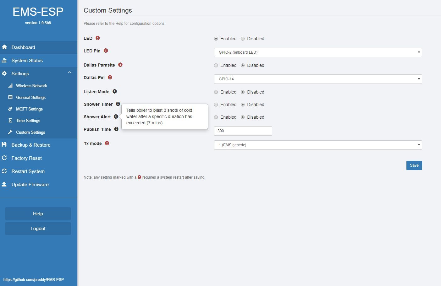

                Ein kleines Bonbon ist noch eingebaut das keine andere Steuerung hat.
                Du kannst eine "Shower Time" aktivieren (7 Minuten). Nach Ablauf der Zeit kommen drei kurze Kaltwasserstöße. Das ist recht hilfreich bei pubertären Teenagern 👿
                Ich habe vor langer Zeit für den Bausatz mal 12 € hingelegt. Mich dazu mit einer furchtbar mies programmierten Firmware rumgeschlagen. Aber das hat sich mittlerweile zu einem echt guten Teil gemausert.

                Es sind auch viele Datenpunkte bei mir nicht gefüllt, weil ich eben etwas außerhalb von den Buderus Möglichkeiten bin. Ich denke mal das man mit Buderus wesentlich mehr machen kann.
                Zumindest scheint es so wenn ich sehe was für Datenpunkte angelegt werden:
                Das ist vermutlich abhängig von der angeschlossenen Heizung bzw. dem genutzten Thermostat.
