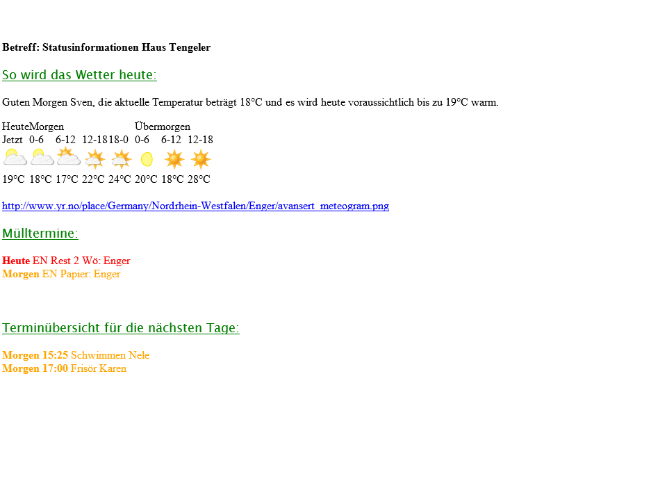

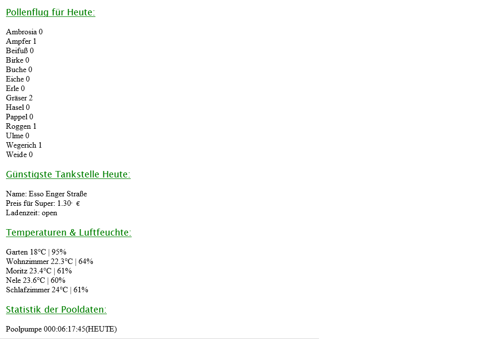

            Hierzu habe ich noch Fragen:
            1\. Wie bekomme ich statt dem Link das Bild angezeigt?
            2\. Die Kalender enthalten Daten von mehreren Tagen, ich möchte aber nur den heutigen Tag in der E-mail angezeigt bekommen.
            3\. Wie kann ich die Pollen nur anzeigen lassen, wenn es einen Pollenflug gibt?
            4\. Wie bekomme ich die "Antworten" sauber in eine Linie untereinader sortiert? (Temperaturen und Luftfeuchte da sollen die Striche untereinander) Oder bei Günstigste Tankstelle soll es so aussehen:

             ![576_email.png](/assets/uploads/files/576_email.png)
             ![576_email2.png](/assets/uploads/files/576_email2.png)
            Danke für eure Mühe…

                        function fgEMail (strTo, strBetreff, strText){
                            sendTo("email", {
                            from:    "absender@e-mail.de",
                            to:      strTo,
                            subject: strBetreff,
                            //text:    strText
                            //HTML body
                                html: '```
                        **Temperaturen & Luftfeuchte:**
                                  'Garten     ' + getState("hm-rpc.0.12345.1.TEMPERATURE").val +'°C | ' + getState("hm-rpc.0.12345.1.HUMIDITY").val + '%
                                  'Wohnzimmer ' + getState("hm-rpc.0.12345.1.TEMPERATURE").val +'°C | ' + getState("hm-rpc.12345.1.HUMIDITY").val + '%
                                  '**Offen / Laufzeiten:**
                                  'Poolpumpe    ' + getState("javascript.0.PoolpumpeAn.Tag").val +'Min | ' + getState("javascript.0.PoolpumpeZaehler.Tag").val + '
                                  'Terrassentür ' + getState("javascript.0.WohnzimmerTerrassentuerOffen.Tag").val +'Min | ' +
                                  '**Automatik:**
                        diese Funktion rufe ich dann wie folgt auf (Entweder über Schedule oder on):
                        cb(fgEMail("empfaenger@e-mail.de", 'Poolpumpe spülen', ""));
                        Ich hoffe Du meinst das :P
                        Den Text in der e-Mail kannst Du dann ja beliebig erweitern z.B. mit den Daten vom Pollenadapter.
                        Jede e-Mail die ich mit dem Adapter versende enthält dann halt immer alle Daten.
                        Phantomio `
