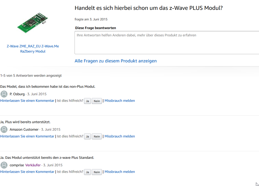

                                      @Esmax666
                                      Ich habe das Grüne.
                                      Dein Modul (ZME_RAZ_EU) kann kein Z-Wave+ und leider auch keine externe Antenne :-(
                                      Christian
                                      E Offline
                                      E Offline
                                      Esmax666

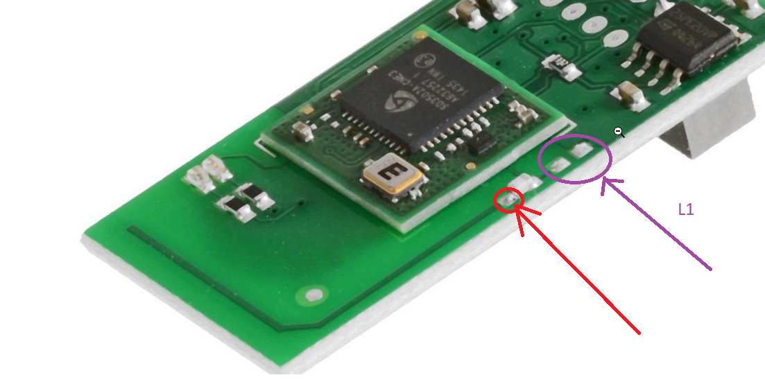

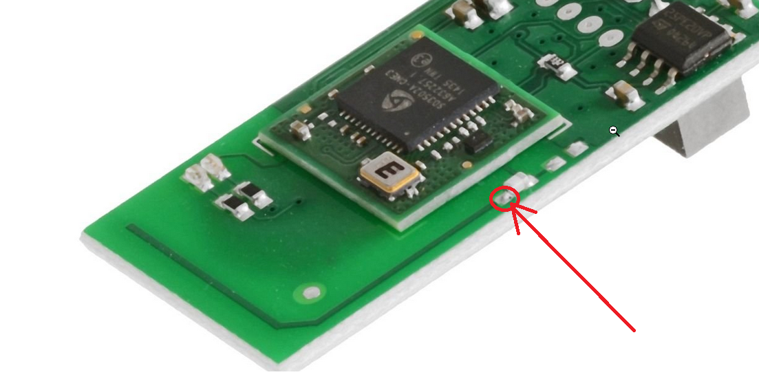

                                      @stimezo doch ist shon z wave plus, also bei mir ist er als z wave plus gezeigt ( in iobroker)
                                      hier sagt er das die antenne zu löten moglich wäre, leider habe ich noch kein howto gefunden
