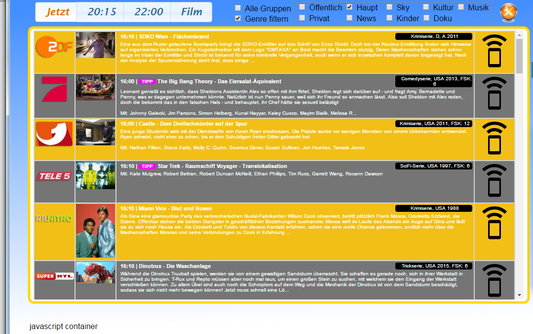

        Nach dem Import sollte die Anzeige dann in etwa so aussehen:
         ![632_tv-view.png](/assets/uploads/files/632_tv-view.png)
        So, ich hoffe, dass war jetzt nicht zu kompliziert und klappt auch so wie beschrieben. Ich hab leider kein freies Testsystem und kann die Installationsanleitung nicht vorher ausprobieren.
