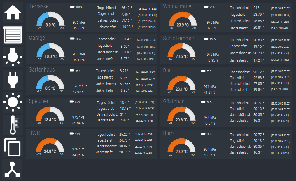

    ich brauche mal euren Ratschlag. Ich habe folgende Visualisierung:
    Würde jetzt gerne einen Insichtbaren Button über die verschiedenen Bereiche Legen um beim Klick Detailinfos anzuzeigen.
    In etwa so:
    Das funktioniert statisch auch schoin einigermaßen. Aber eigentlich würde ich das gerne so umsetzen dass ich nur eine View baue mit 4 Diagramcontainern und die jeweiligen Links dynamisch belegt.
    Also z.B. beim Link auf Bad Temperatur schreibe ich irgendwie die 4 Flot Links in 4 States und die View soll dann diese Links benutzen. Beim Klick auf einen anderen Bereich schreibe ich 4 andere Links in den State aber rufe die gleiche View nur mit andern Links auf.
    Kann das funktionieren? Ich glaub ein iFrame kann sich den Link aus einem State holen. Aber gibt es auch einen Button der gleichzeitig einen State schreiben und die View wechseln kann? Bzw. kann ich das irgendwie über ein Skript steuern das checkt von welchem Button ich komme, die entsprechenden Links setzt und dann in eine andere View springt?

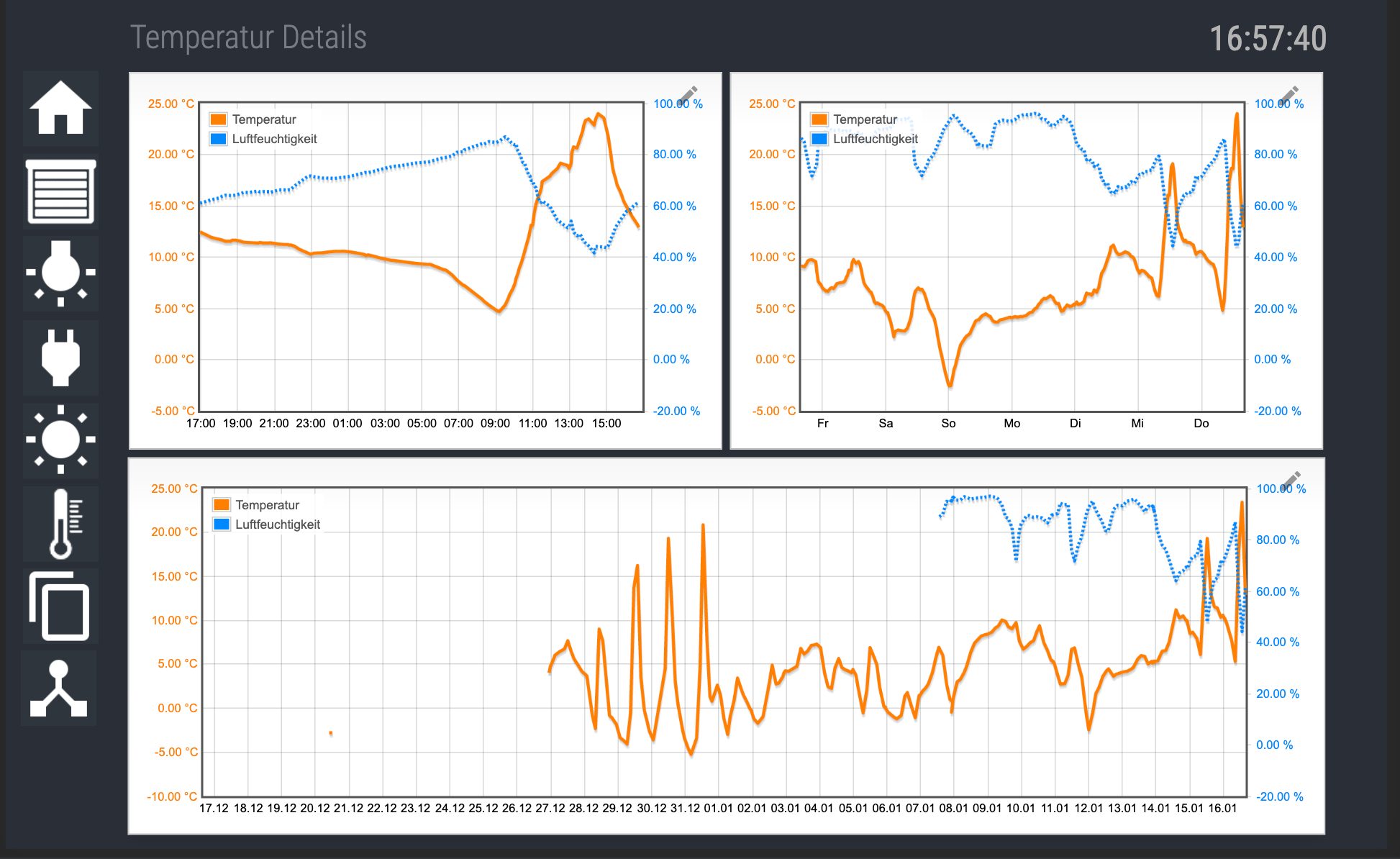

                    Nochmal zur Problemstellung ... Ich habe ca 10 Xiaomi Temperatursensoren und wollte für diese eine Page mit Diagrammen erstellen auf der dynamisch die entsprechenden Diagramme der Sensoren eingeblendet werden können. Wollte also keine 10 Pages bauen sondern eine Dynamische.
                    Hab das so umgesetzt dass ich erst mal im VIS über meine Sensoren einen unsichtbaren Button gelegt habe. Wenn dieser angeclickt wird, wird ein State mit der ID des Zigbee Sensors geschrieben.
                    Nachfolgend reagiert ein kleines Script auf den State und erstellt einsprechende Flot Diagramme:
                    on("javascript.0.VIS.Flot_Temperaturdiagramme.DiagramZigbeeSensor", function (obj) {
                    	let value = obj.newState.val;
                        if(value !== ''){
                          log(value);
                          let searchPattern = "##ZIGBEE-ID##";
                          let templateTag = getState("javascript.0.VIS.Flot_Temperaturdiagramme.Template_Tag").val
                          let templateWoche = getState("javascript.0.VIS.Flot_Temperaturdiagramme.Template_Woche").val
                          let templateMonat = getState("javascript.0.VIS.Flot_Temperaturdiagramme.Template_Monat").val
                          setState("javascript.0.VIS.Flot_Temperaturdiagramme.Aktuell_Tag", templateTag.split(searchPattern).join(value));
                          setState("javascript.0.VIS.Flot_Temperaturdiagramme.Aktuell_Woche", templateWoche.split(searchPattern).join(value));
                          setState("javascript.0.VIS.Flot_Temperaturdiagramme.Aktuell_Monat", templateMonat.split(searchPattern).join(value));
                          setState("vis.0.control.command", '{"instance": "FFFFFFFF", "command": "changeView", "data": "main/TemperaturDiagrams"}');
                          //setState('vis.0.control.data', "main/TemperaturDiagrams");
                          //setState('vis.0.control.command', 'changeView');
                          setState("javascript.0.VIS.Flot_Temperaturdiagramme.DiagramZigbeeSensor", '');
                    Ist so gebaut dass ich einfach Template Diagramme erstellt habe und einfach die Datenpunkt ID austausche. Wollte hier auch nicht 30 Diagramme händisch erstellen.
                    Wichtig ist noch zu erwähnen dass bei der Weiterleitung auf die Diagram View via "change View" die instanz FFFFFFFF mitgegeben wird, was so viel bedeutet wie dass alle VIS instanzen auf diese View weitergeleitet werden. Ohne das hatte es nämlich auf meinem Tablet nicht funktioniert.
                    Abschließend mal noch die 2 Pages über die ich gesprochen habe:
