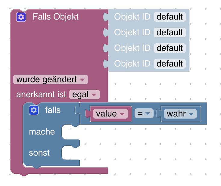

    es ist ja ohne weiteres möglich, mehrere Datenpunkte in einem Triggerblock zu integrieren, um damit Aktionen auszuführen:
    Mit der Variable "value" lässt sich auch einfach der aktuelle Wert des DP ermitteln, der den Trigger angestoßen hat.
    Jetzt frage ich mich - kann man auch auslesen, WELCHER DP den Trigger ausgelöst hat?

      @Hiltex sagte:
      Ja, Blöcke Trigger: Objekt ID.

        Danke, das funktioniert bestens.
